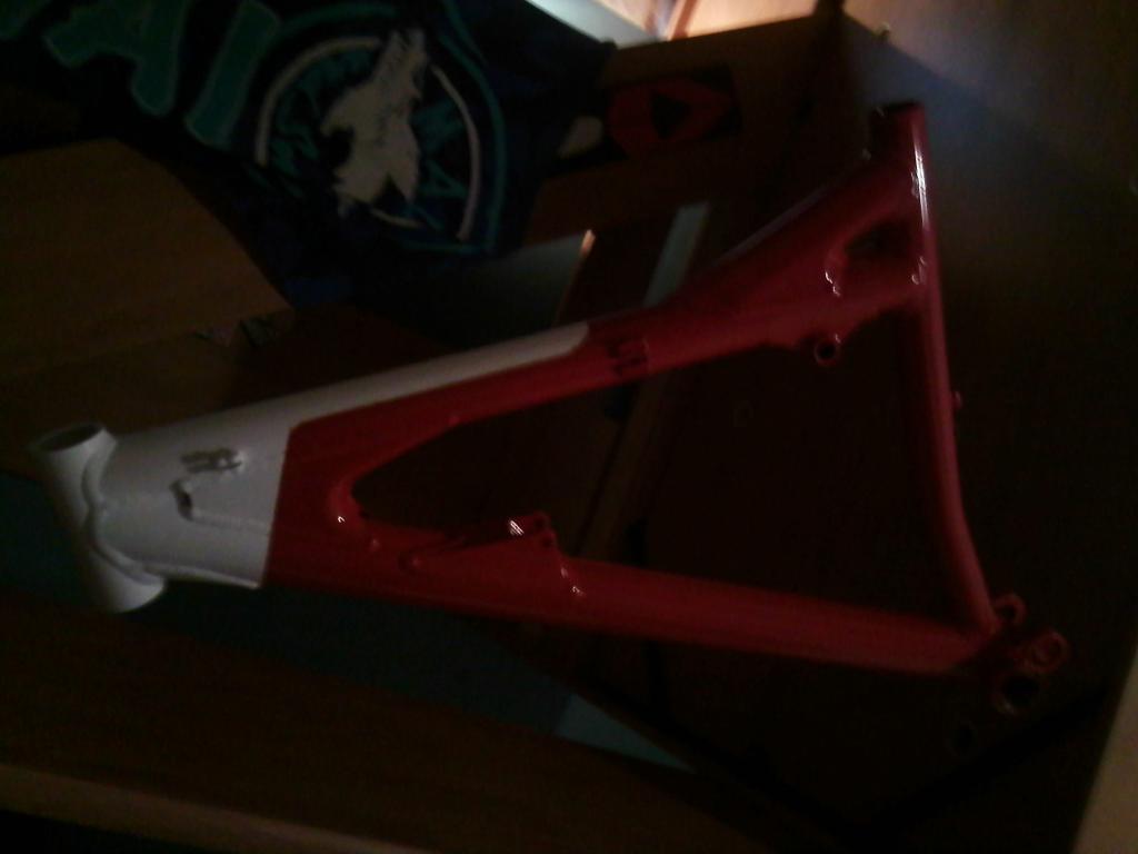

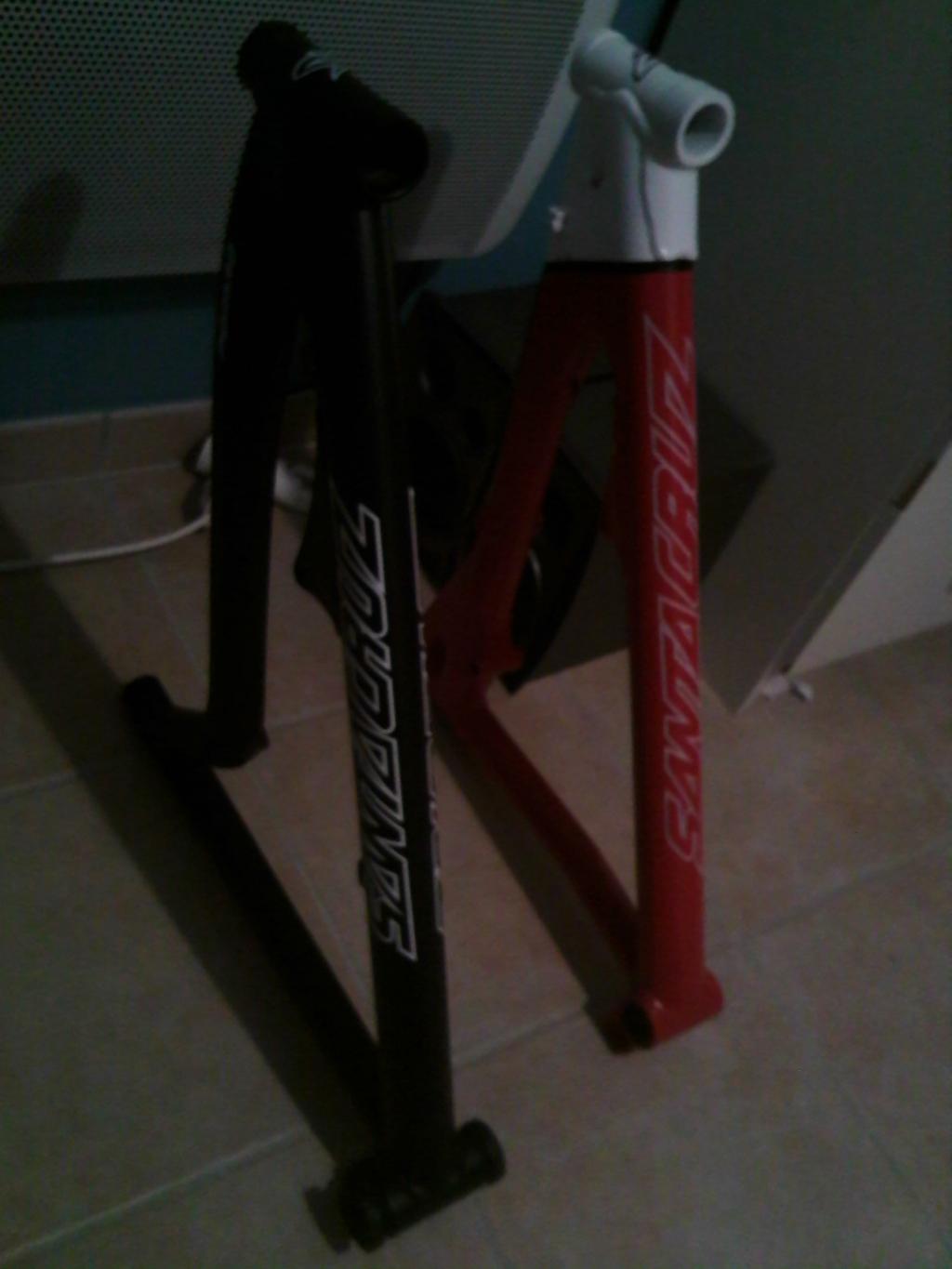

Posts: 5,589
PostPosted: 22/03/2012 22:52:39    Post subject: repeindre vtt alu vernis Reply with quote
salut
si c'est juste pour dépolir, un coup de 500 a sec suffi .. le top c'est de le décaper au v-33, puis bien le nettoyer et aprèter, puis le poncer au 500 pour avoir une surface d'accroche et bien lisse
ATTENTION a soit bien cacher les roulements, ou les démonter si ils sont a changer
après cela reste une peinture beaucoup plus fragile que la peinture époxy d'origine ...
cette peinture et bien si tu veut le faire que d'un couleur !
la peinture époxy et faisable, cela coute dans les 100€, (contacte Lorenzo il peu te filer une adresse)
exemple de peinture
sur le mien :
celui d'un pote
et celui de Tompenny
pour le nomad va voir sur son poste des présentation des montures ..
pour le mien je me suis lancer le défis de tous réaliser, logo écriture etc ... défis réussi Twisted Evil
si ta des question n'hésite pas Smile
