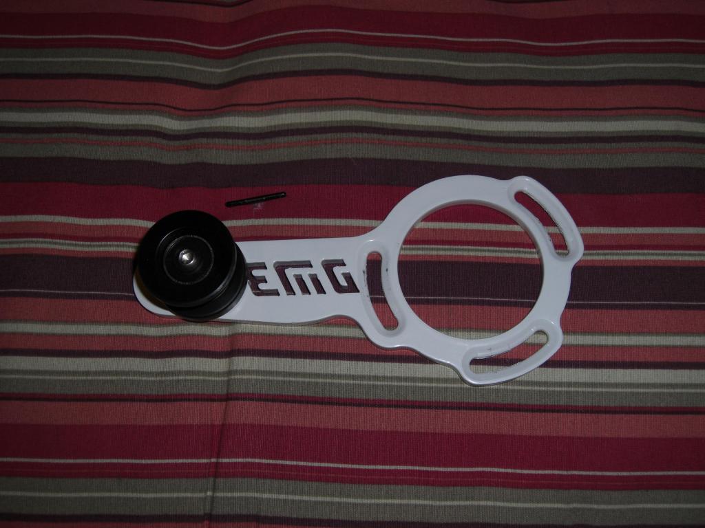

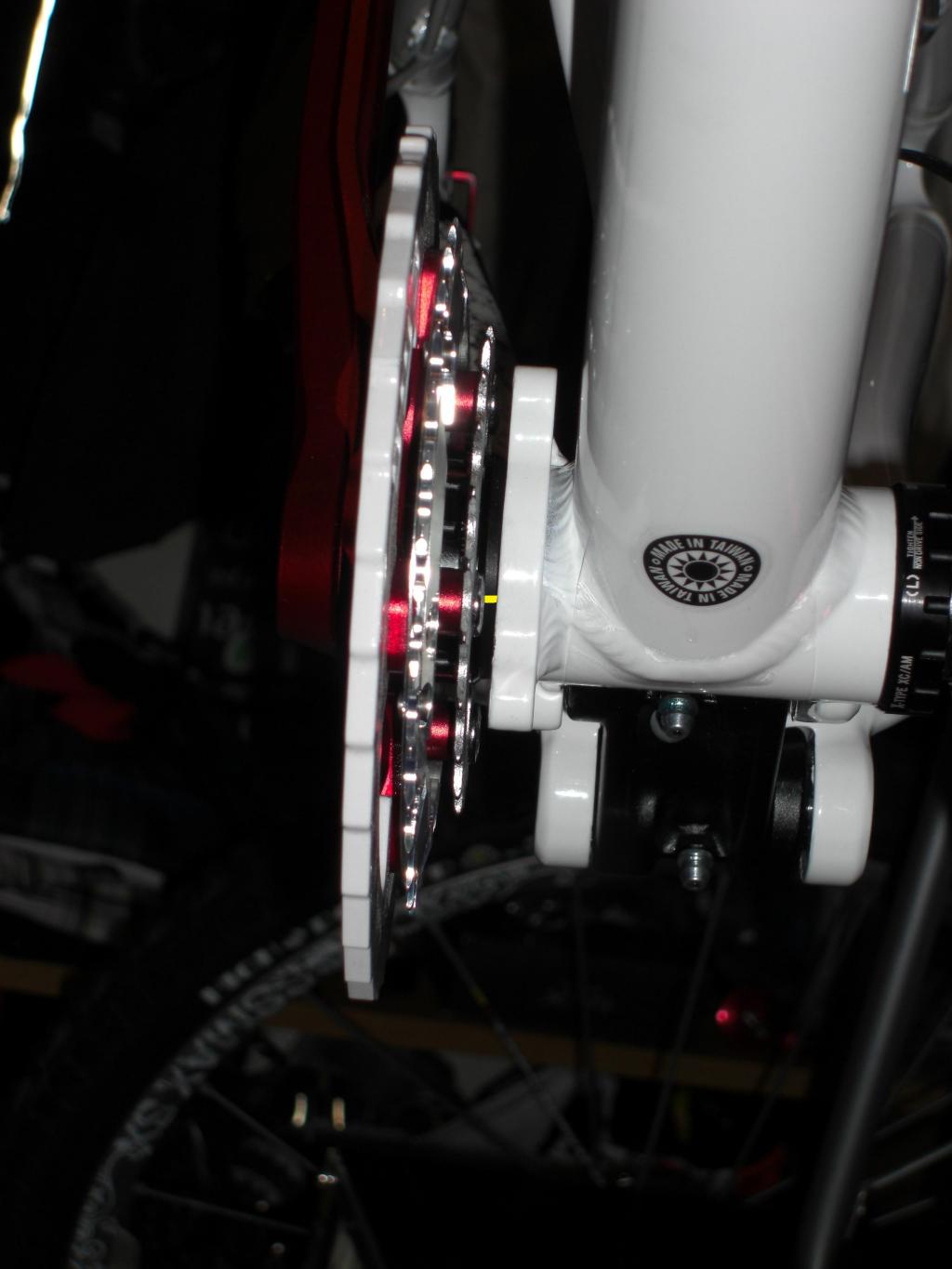

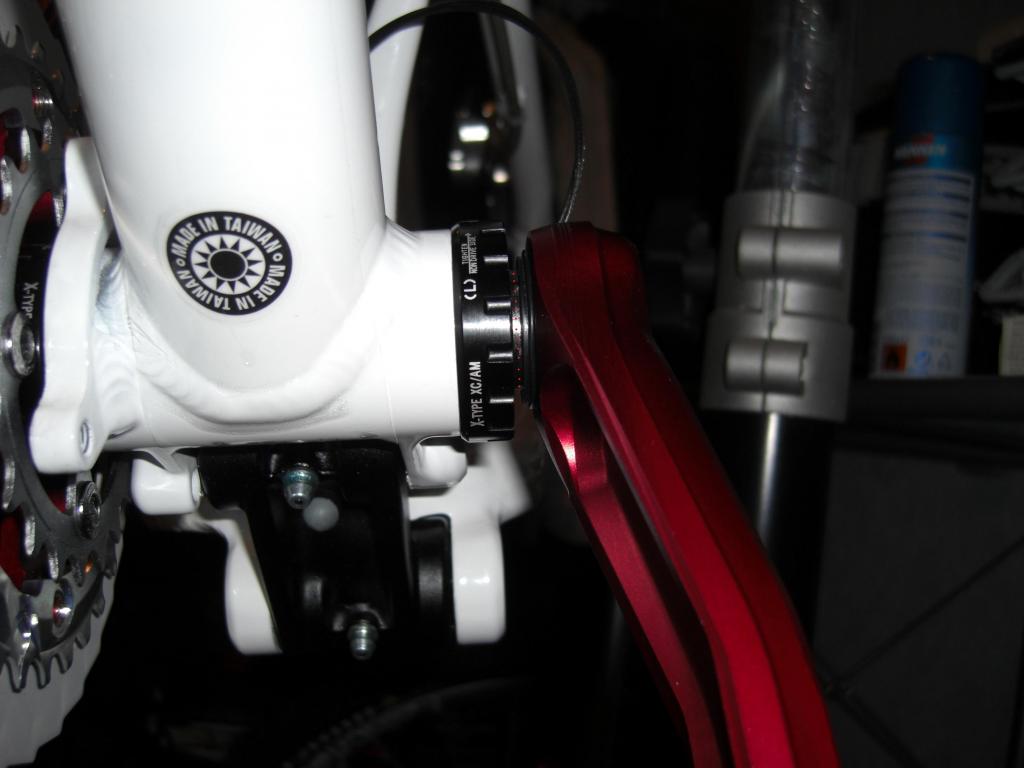

Voila j'ai 2 petits problémes une fois ma vis du pédalier bloquer il me reste toujours un jeu de 2 min peut etre une question de joints que j'ai oublié.
J'ai un boitier de 73mm j'ai mis une seule rondelle entretoise coté entainement comme indiqué et coté opposé entrainement il dise de mettre 1 joint d'espacement pour ligne de chaine de 49mm et un elastomère de précontrainte c'était deja monté sur la manivelle mais par contre il m'ont fourni une pochette avec ces 2joints en plus donc je sais pas si c'est pour au cas ou ou si il faut les mettre aussi!!! (pédalier race face atlas am).
http://www.raceface.com/comp/inst/Atlas.AM.web.pdf (en bas de la page c'est en français)
Mon deuxiéme problème c'est l'espace qui me reste pour mettre l'antidéraillement (2mm) alors qu'il fait 5mm!

si tu veux garder ton guide chaîne tu mets 2 rondelles de plus sur l'axe coté couronnes sinon tu en met une de chaque coté pour rattraper le jeu
Parfois il faut en rajouter plus que prevu !

Je ne connais pas la valeur de la ligne de chaine sur le Nomad mais je sais que l'axe est monté légèrement serré dans les cuvettes des roulements & je me souvient que si je voulais que mon axe arrive en butée il fallait que je le tapote avec un maillet pour le faire rentrer légèrement en force (j'ai dit légèrement, hein!). bizarrement le jeu qu'il te manque coté entrainement est quasiment celui que tu as coté manivelle libre donc j'en déduis que ton axe n'est pas encore en buté. Mais peu être que je dis n'importe nawak.

Je viens de serrer encore ma vis mais sa fait vraiment peur la force qui faut y mettre pour arrivé en butée!

essaie les 2 possibilités, 2+2 si tu veux garder une ligne de chaîne et 3+1 si tu veux de l'espace pour ton A.D
Mais le mieux c'est d'équilibrer pour la ligne et de changer ton système A.D

Quesque je pourrais mettre comme système A.D?

Il y a des modelles plus fin, c'est quoi le tien ?

Un DM3 mais sa doit pouvoir se réduire je pense!

tu as une photo ?

J'ai contacté DM3 ils viennent de sortir le nouveau model et l'épaisseur est de 3mm j'ai demandé à faire un échange j'attend des news...
Sinon je le ferais faire rectifier par mon oncle!

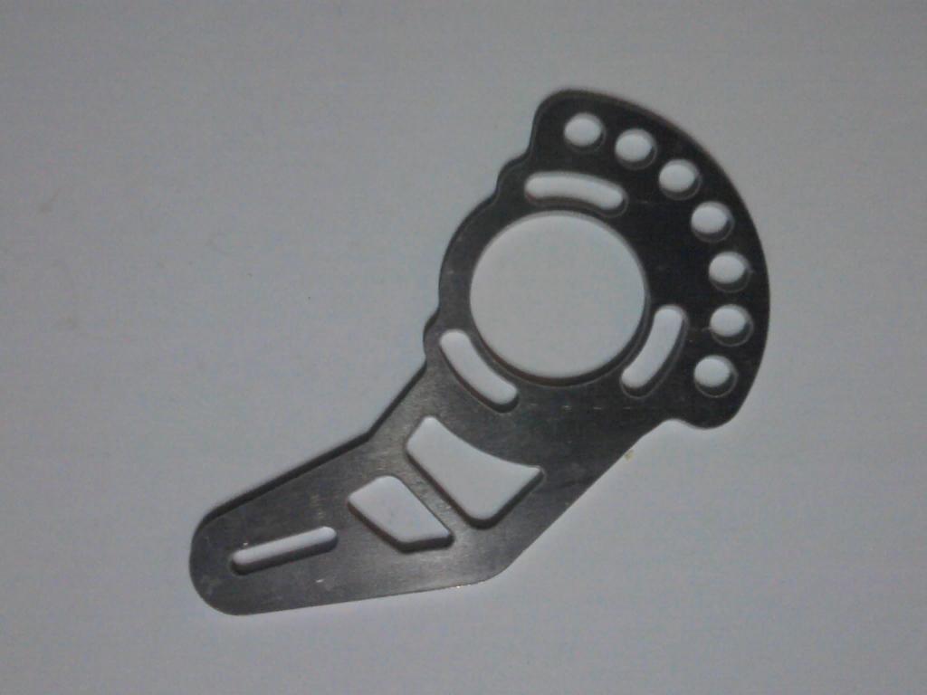

Le post est ancien, mais je voulais savoir si tu avais résolu ton pb d'antidéraillement et comment?
J'ai le même soucis avec un cadre Bullit 2010 sur lequel j'aimerai mettre une roulette (Shaman) pour un double plateau, et ca ne passe pas. La seule solution est-elle d'usiner la patte?

3ou 4 ou 5mm au choix !

écoute moi j'ai rien trouver de bon c'est pour cela que je suis passé en mono et mis un anti D. E thirteen maintenant suis trankil

sur les SC il faut bricoler pour que la patte de l'anti D passe
sur mon vp j'ai du la tordre ....
