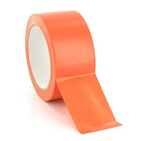

En lieu et place du fond de jante de la mort qui tue, j'ai tout simplement utilisé un bon scotch de chantier orange bien épais que j'ai disposé d'un bord à l'autre de la jante et coupé au cutter le surplus et ..... c'est nickel Razz

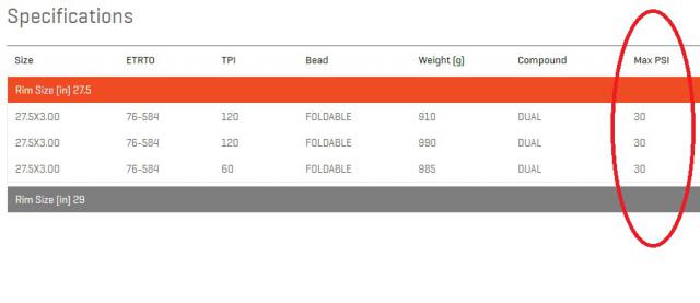

Question, sur mon Maxxis chronicle 3.0 il est porté la mention 30 psi soit 2 bars mais avec mes 95 kg, si je reste sur cette pression, les pneus sont ..... mous et je vous dit pas la surface de contact .... autant se ventouser au sol Twisted Evil
Il me faudrait au moins 2,5 bars pour avoir un pneu dynamique, surtout que je fais pas mal de liaisons sur route et là .... c'est la cata.

Fiche technique du chronicle chez Maxxis

Le scotch de chantier c'est celui-là
apeu près 2 fois plus épais que du chaterton et il semble aussi adhésif
Oui max donc ne passe pas au dessus ou alors vérifie ton manomètre, des fois qu'il soit faux, en 3.0 c'est du +, pour l'avant ça vaut le coup, mais l'arrière c'est sûr c'est pas top, le scotch de chantier risque de mal réagir au préventif, déjà que le scotch normal arrive à se décoller, 120ml ça fait beaucoup, je suis sur du 60ml sur du 2.4.
