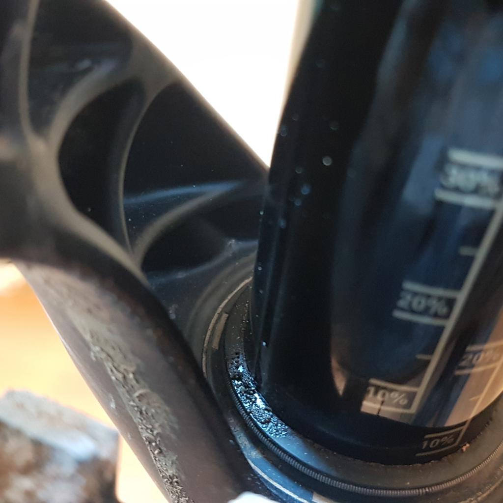

Ma fourche RockShox Pike RCT3 a pris un pêt sur un des plongeurs et qui n'est pas réparable. le vélo a 11 mois Embarassed
C'est pas mon avis mais celui d'un réparateur / préparateur de fourche sur Aix.
Sait-on jamais je vais tenter la garantie, j'ai contacté le support de Canyon qui a répondu dans les 24 heures :
" Nous ne pouvons pas nous prononcer sur la prise en garantie ou non de votre fourche, ce sera au fournisseur de prendre cette décision après expertise. Nous devrons donc rapatrier votre fourche dans nos locaux."
Quelqu'un aurait-il un carton de fourche qui traîne à me passer pour que je retourne la fourche au SAV ?

je n'arrive pas bien a voir ton "pet" sur la photo  :siffle
De l'huile s’échappe du joint il me semble non ?

je dirais qu'à ce stade ton pet est sans incidence pour le fonctionnement de ta fourche, à part perdre en peu d'huile qui sert de "graissage"... Peut être juste faire un très fin ponçage en cas de rugosité Neutral

Si l'huile sort, les merdes rentrent ....
Faut voir l'impact si un coup de poncage peut faire l'affaire mais faut changer les joints qui ont du etre "coupés" pour minimiser les fuites et merdes qui entrent et qui auront comme éventuelles conséquences, une usure des bagues et perte de revêtement noir sur le plongeur

pour avoir eu affaire au SAV canyon ils sont assez sympa mais là il va y avoir le fournisseur qui donne sont avis qui risque d'etre moins sympa !!!!!!!!!!!!!!!!
A voir et a tenter puisque de toutes facon la fourche a morflé.
il peuvent te faire un devis qui sera peut etre moins lourd que certains,et parfois canyon peuvent aussi faire un effort !!!!!!

Il te change le plongeur endommagé au pire.

Pour le moment le comportement de la fourche n'est pas affectée mais ça va probablement se dégrader au fer et à mesure que le caca va rentrer dans la fourche et que ça va coulisser de moins en moins.
Je tente d'abord le SAV, sur un malentendu on sait jamais... et je vous dis.

gné? Un pêt à cet endroit là ... ça me semble peu probable. :siffle

Salut Gilles, ben j'espère que le SAV sera d'accord avec toi et va la prendre en garantie...
