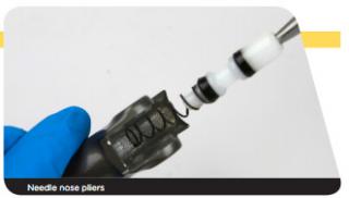

Hello, depuis quelques sortie station , j'ai un petit soucis avec mon frein, je trouvais que le retour de la manette ne marchait pas tres bien !
apres , demontage nettoyage et graissage du velo, un petit coup de lubrifiant sur les pistons , le probleme persiste ! le problème n'est pas hydraulique c'est vraiment la manette qui deconne !
apres demontage complet de la manette je me rend compte que le piston interne du levier fonctionne mal !
meme apres , nettoyage et lubrification ca coince tjrs ! le ressort ou les joins doivent etre mort ...
le problème c'est que j'ai l'impression que les kits de pieces detaché sont en rupture

finalement , j'ai reusi a refaire marcher le bouzin, j'ai tout redemonter , et j'ai legerement poncé la piece blanche en plastique qui sert de piston , apres remontage ca marche nickel , je pense que ca doit etre du plastique de merde , et qu'avec l'usure et la chaleur ca fini par frotter sur le maitre cylindre ! bon la finalité de l'histoire c'est que je connais les freins SRAM par coeur maintenant , je peux démonter remonter les yeux fermés Cool

Meme pb pour moi sur 2 paires de Guide RS. Le levier du frein arriere qui ne revient pas, pb aggravé par la chaleur.
J'ai changé le premier qui n'était plus sous garantie. Je vais envoyer la deuxieme paire en SAV mais c'est vraiment pénible. Je dirai même que c'est carrément de la merde ces freins.
A part ponser le piston blanc on peut faire quoi pour les faire fonctionner correctement ?
