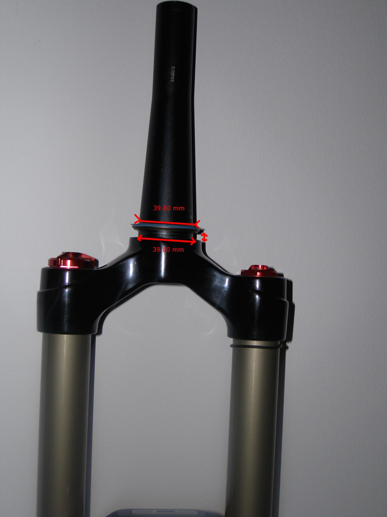

Je suis en train de monter mon nouveau velo et en jetant un coup d'oeil au jeu de direction je me retrouve avec un petit probleme , si je respece la notice de montage , la couronne qui est sensé aller en bas du cone de la fourche , n'arrive pas jusqu'en bas : pourtant c'est le meme diametre
jeu de direction : CANE CREEK 40 SERIE HEAD SET ZS44/ZS56
fourche bos deville AM 160 : conique 1 1/8" - 1.5 "
Est-ce que je graisse et je tente de passer en force (je sense que cette phrase va me valloir quelques commentaires scabreux Twisted Evil ) :
ou faut que je rajoute une piece, ou autre couronne ....

C'est normal ça se monte en force
Avec un tube en plastique du bon diamètre par exemple

Tube d'aspirateur ça marche bien Smile , et graisse bien ça finit toujours par rentrer :siffle
