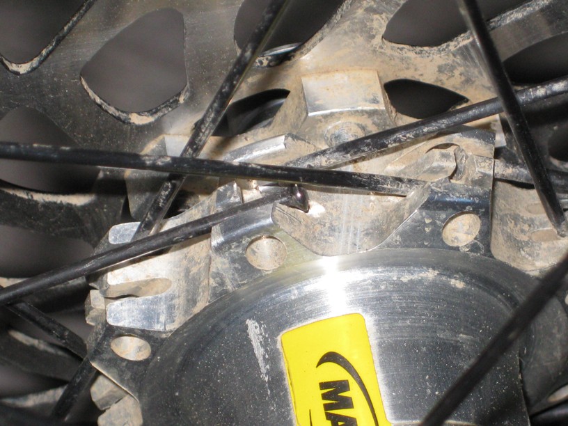

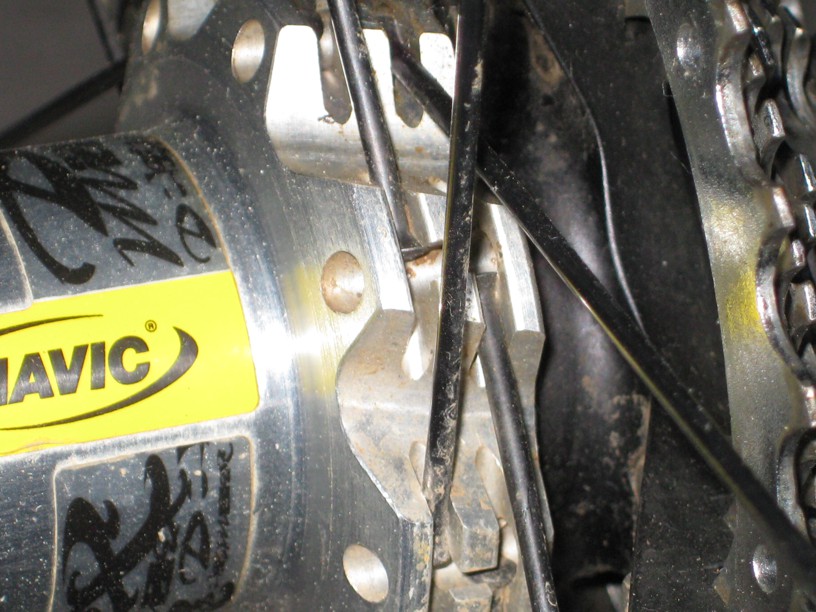

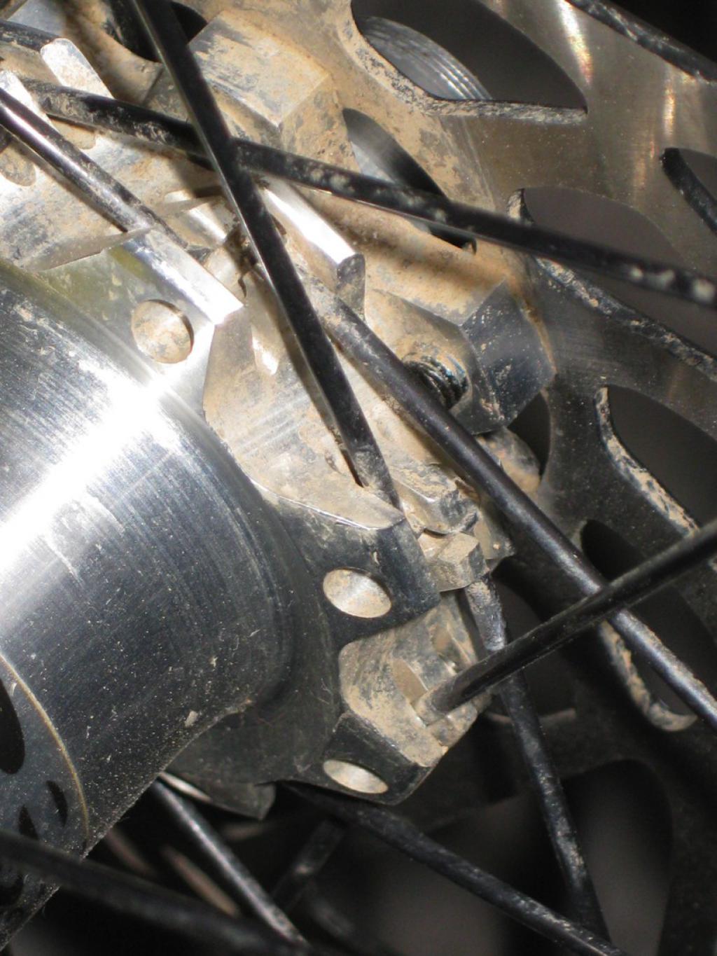

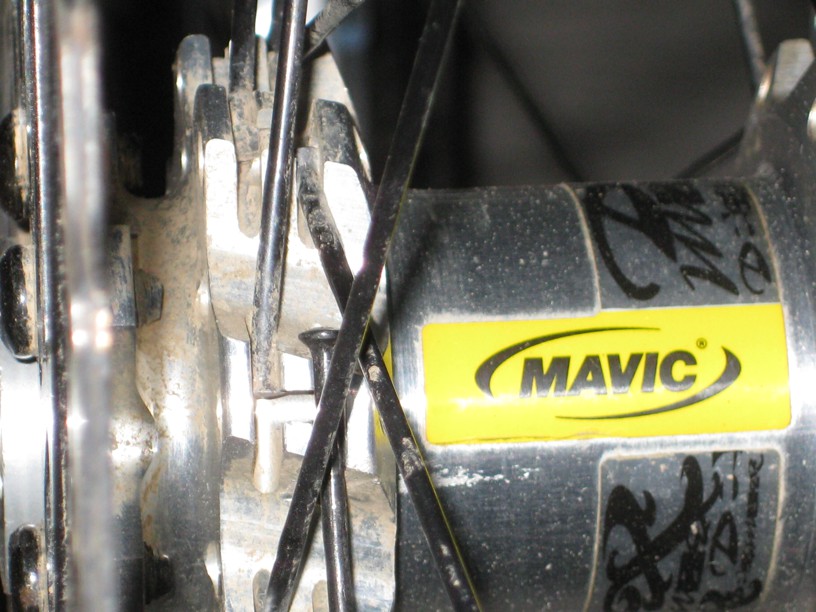

J'ai un rayon à changer sur ma Deemax AR côté disc,
Je ne vois pas comment il faut insérer la tête du rayon dans le moyeu … kiki sait ??  gloups

J'aurais tendance à le faire passer par la lumière dans l'axe puis à le tourner de 90° en forçant pour que la tête se place.
Je sais que ce n'est pas très mécanique, mais c'est du Mavic avec de têtes de rayons qui sautent de leur logement lors de mise en contrainte que cette dernière soit positive ou négative.

Je pense qu'il te faut demonter le disque et la cassette, passer ton rayon par le trou visible au travers de la butée coté intérieur, vers le disque, et une fois que la tête du rayon est passée, relever le rayon perpendiculairement à l'axe du moyeu, puis vers le coté où tu dois installer le rayon, à sa place

 Changement effectué, il fallait juste positionner la tête du rayon avec une rotation, l'incliner du côté trou, puis fente ( ) et forcer légèrement pour que la tête rentre  … (Véro si tu me lis …)  Mort de Rire
Pas d'autre démontage que le disc et la cassette.  Cool
