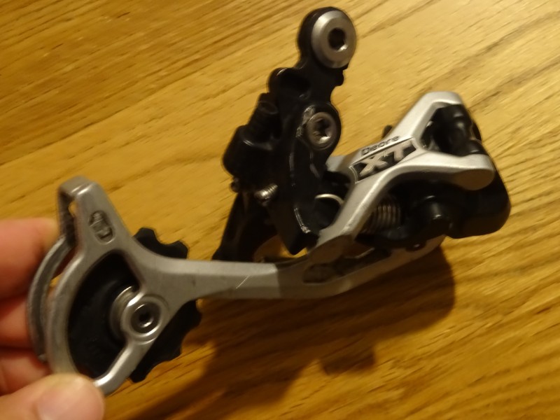

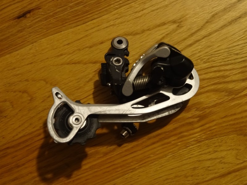

Ha si c'est du 9v j'ai un xt d'occas à te proposer pour 15€ :

J'ai plutôt l'impression que c'est au niveau de la patte que l'on voit sur la photo de Lew. celle TORX d'un côté et fixée sur la patte de dérailleur de l'autre. Le ressort a peut-être bouffé dans la gueule mais je le verrai qu'en remettant déjà la patte droite pas avant . Grrrrr
