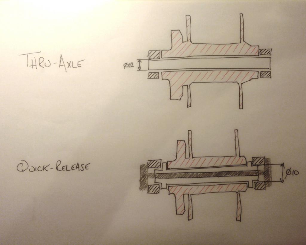

PostPosted: 21/08/2014 22:57:35    Post subject: Question sur les dropouts Reply with quote
Je m'ennuyais donc je t'ai fait un petit schéma (assez moche je l'avoue, j'ai fait ça en 5min) avec une vue en coupe x)
Crenshaw

Ok Philail, je ne savais pas du tout pour le Link, très intéressant merci ! (j'ai bien compris ce que tu voulais dire).
Merci Abraham lol, ton dessin est tout à fait parlant. En fait, j'avais bien saisi la modif sur le plan mécanique, mais je me demandais si la différence ressenti était importante entre le QR et le traversant. De plus, il me semble que l'autre avantage, c'est de ne plus avoir à constamment régler le frein arrière lorsque l'on enlève la roue en traversant puisqu'elle est bien toujours dans le même axe.
moi je comprends pas ton schéma :/
manquerait pas un axe creux pour les bagues intérieures des roulements sur ton schéma axe de 12?

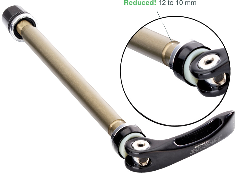

Tu gardes tes pattes et tu changes tes coupelles 12/135

12*135 ?? En gros c'est un axe de 12 mais qui ne traverse pas le cadre puisqu'il est en 10 aux extrémités, c'est ça ?
Le problème, c'est que Asterion ne fournit pas de 12*135, ça n'existe pas dans leur catalogue.
Par ailleurs, gagne-t-on quand même en rigidité avec un tel axe étant donné qu'il ne traverse pas le cadre ?
Là je suis un peu perdu, je veux bien des éclaircissements !

Un axe comme propose pilou se monte sur des pattes standards en axe de 9

RoadRunner13 wrote:
Bonsoir Pilou
Merci d'avance
Pour moi cet axe est plutôt un adaptateur qui permet de monter un moyeu en 135x12 (quelques marques en ont proposé, avant l'arrivée du 142) dans un cadre en axe de 10.
Et je ne suis pas certain que tu gagnes en rigidité en effet.

Si si tu y gagnes mais moins qu'un vraie axe Ø12 traversant
Il existe le même boulonné .
