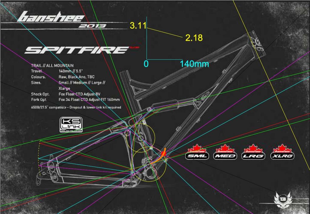

Le temps là tout de suite, pas vraiment, mais juste pour info, les 3/4 des vélos sont des mono pivot...mono pivot ne veut pas dire une seule et unique rotule sur tout le vélo, mais veut dire une seule rotule qui gère la rotation du triangle arrière (il peut y avoir des biellettes qui gère l'amorto), à l'opposé des points de pivot virtuel tel que le fsr, vpp, KS link, switch system, etc, qui eux gèrent la rotation du triangle arrière par différentes rotules et dont le point de pivot est virtuel et se déplace en fonction de la position des biellettes.
Pour citer quelques exemples :
Mono-pivot = meta, covert, genius, jekyll, remedy...
Point de pivot virtuel = tous les spécialized, nomad, yeti sb 66, ibis mojo, turner....
Et pour avoir possédé les deux, et essayé un certain nombre, il n'y a pas de règles, juste des aprioris infondés...il n'y a pas non plus de système mieux que les autres, cela dépend juste du pilote et de ce qu'il cherche, par contre entres deux vélos avec un même système l'un peut beaucoup mieux marcher que l'autre....
Pour ma part (et la mienne uniquement), le système idéal est un point de pivot virtuel qui place le point de pivot au SAG environ 5cm en avant et 10cm au dessus du boitier de pédalier, et ce même point de pivot doit reculer au cours du débattement. Je peux expliquer pourquoi mais pas maintenant, c'est trop long Les vélos qui s'en approchent sont les dw link (ibis, pivot, turner), les nouveaux banshee, le sb 66...
MessagePosté le: 28/08/2012 09:40:17    Sujet du message: Votre avis ! Répondre en citant
Pour illustrer ce que veut dire "point de pivot virtuel", ci-dessous un calcul que je me suis amusé à faire pour Gilv13 lorsqu'il m'a demandé ce que je pensais du nouveau spitfire.....en rouge c'est la position du point de pivot tel qu'il est au SAG (25%) et la courbe orange c'est la trajectoire du point de pivot sur l'ensemble du débattement...

Messages: 9 768
MessagePosté le: 28/08/2012 09:51:35    Sujet du message: Votre avis ! Répondre en citant
MONO PIVOT = 1 PIVOT BASTIEN !!!!
Le bras arrière est articulé que sur un seul pivot et sans biellettes ajoutées ( ex ORANGE)
Avec ton principe on ne parle plus de mono pivot

MessagePosté le: 28/08/2012 10:04:27    Sujet du message: Votre avis ! Répondre en citant
Pour faire simple, le mono pivot c'est lorsque la roue est reliée au cadre par une seule pièce, càd, sans articulations entre. Cool

Pour moi mono pivot = bras arrière articulé autour d'un seul axe, après il peut y avoir des biellettes de gestion de l'amorto...c'est une affaire de langage, mono pivot ou pivot virtuel, mais il n'existe pas d'autres systèmes.
Avec ton point de vue, tu crées un nouveau système qui s'articule autour d'un mono pivot mais qui gères l'amorto avec des biellettes, ça donnerai un mono pivot "biellettisé" mais ça reste un pivot unique autour duquel le triangle arrière fait sa rotation...la gestion de l'amorto c'est une autre affaire = en prise directe comme sur l'orange, flottant comme sur le remedy, (bien que le remedy crée un point de pivot virtuel mais uniquement pour le freinage), ou biellettisé comme sur le covert...
