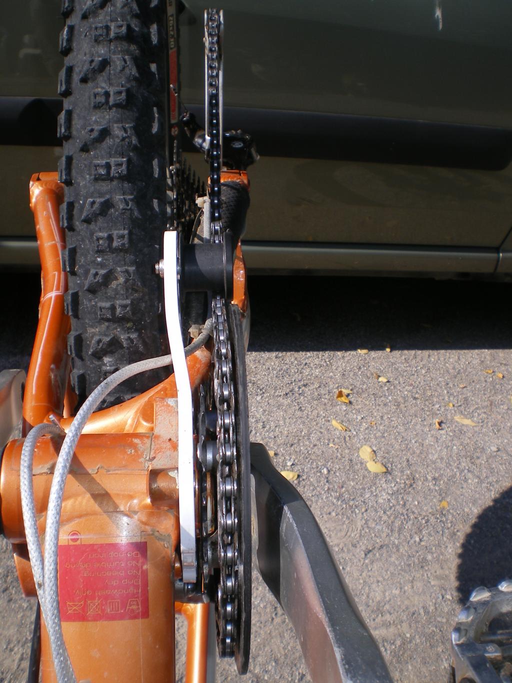

MessagePosté le: 23/01/2009 11:14:58    Sujet du message: [Customisation] Flasques X-VTT Répondre en citant
C'est possible, je roule avec !

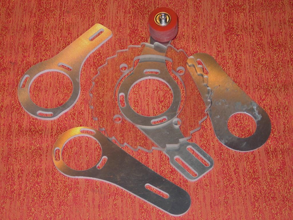

MessagePosté le: 23/01/2009 14:17:59    Sujet du message: [Customisation] Flasques X-VTT Répondre en citant
Oui un support roulette basse mais je fourni pas la roulette
Quelle empreinte ? ISCG old ou new ou fixation sur boîtier
pour la compatibilité 2 plateaux + flasque il faut une roulette large ou qui coulisse sur son axe (vendu au alentour des 10€ dans un shop)

MessagePosté le: 23/01/2009 14:53:45    Sujet du message: [Customisation] Flasques X-VTT Répondre en citant
C'est vraiment excellent !!!
bon sang tu ouvres une boutiques sur ebay tu vas avoir bcp de commandes !
idéalement je cherche un guide chaine en ISCG (heu y a plusieurs versions ?) comme sur le spicy de ttmax :
tu vois le genre ?
On peut pas y mettre une roulette de dérailleur ? comme ça, pas de pb de bruit non ?
