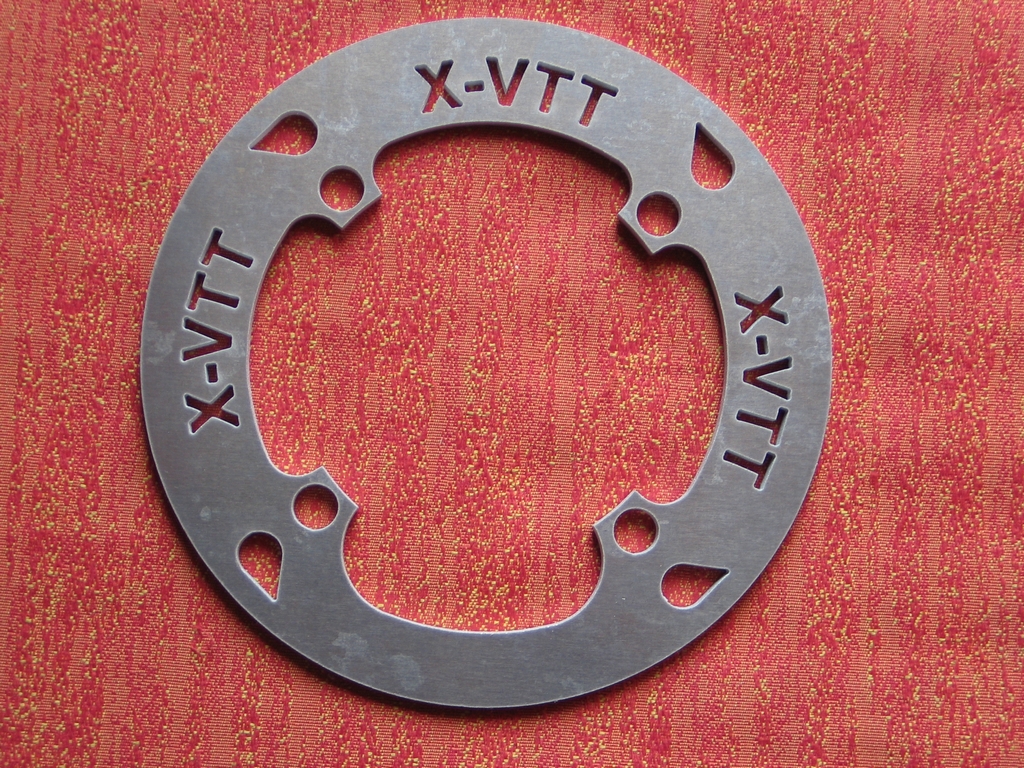

Je suis en train de faire un proto de flasque avec logo X-VTT
possibilité de les faires en alu, inox, lexan
Ø au choix, forme au choix ......
Photo bientot !

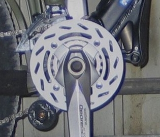

Posts: 8,335
PostPosted: 21/11/2008 21:52:27    Post subject: [Customisation] Flasques X-VTT Reply with quote
c'est un protège couronne qui sert aussi d'anti déraillement
il se met a la place du grand plateau

Ø int 90mm
4 trous Ø10.1 sur entraxe Ø104
Ø ext = Ø plateau + 10mm

Pour plateau 36d

Joli, très joli, très très joli... Smile
Posts: 12,931
PostPosted: 24/11/2008 13:30:23    Post subject: [Customisation] Flasques X-VTT Reply with quote
C'est absolument magnifique !!! Shocked Shocked Shocked
Guest
PostPosted: 24/11/2008 13:44:25    Post subject: [Customisation] Flasques X-VTT Reply with quote
Pas mieux crazy et tu fais ça comment????
gg_kona
Joined: 25 Sep 2007
Posts: 1,636
PostPosted: 24/11/2008 13:52:21    Post subject: [Customisation] Flasques X-VTT Reply with quote
Excellent... Y a moyen d'en avoir en 32 & 34?????
