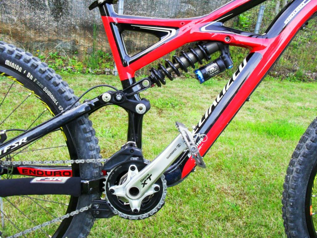

comme ça?
ça aussi c'est pas mal
MessagePosté le: 20/06/2012 10:59:44    Sujet du message: quel amorto pour spé enduro? Répondre en citant
Le dhx air c'est très bien joué, mais doit y avoir de grosses modifs derrière tout ça...
Messages: 4 208
MessagePosté le: 20/06/2012 11:02:22    Sujet du message: quel amorto pour spé enduro? Répondre en citant
Je crois pas, le gars m'a expliqué qu'il usine lui même des bagues dans des matières futuristes...
En bas cela semble être identique, si ce n'est le sens de prise de l'amorto (que j'aurais placé à l'identique que le float d'ailleurs, question de masse en mouvement)

MessagePosté le: 13/11/2017 14:34:34    Sujet du message: quel amorto pour spé enduro? Répondre en citant
Bonjour à tous,
Je me permet de déterrer ce vieux topic, car moi je roule toujours sur mon Spé enduro modèle 2010 et je cherche également à changer l'amorto car mon RP2 commence sérieusement à se faire vieux...
Qui sait donner un peu plus de précision sur le montage de la photo mise en ligne par @Boulet ? (cf. ci-dessous)
De mon côté j'ai déjà regardé si il était possible de monter l'amortisseur avec la lige en bas et le corps en haut mais le principal problème est que le logement dans le cadre est très très limité et que le corps de l'amortisseur est à moins de 1mm du cadre (pour le cas du Fox RP2 en tout cas)...
Du coup j'ai cherché un peu partout et j'ai vu que le corps du nouveau KIRK était différent avec un axe de fixation plus loin de la partie la plus grosse du corps de l'amortisseur.
Quelqu'un aurait un KIRK pour me donner les dimensions extérieures ? Je voudrais faire une étude d'intégration en CAO...

MessagePosté le: 13/11/2017 18:55:13    Sujet du message: quel amorto pour spé enduro? Répondre en citant
Tout à fait, la course est bridée à 54mm sur le RP2 et j'ai testé la cinématique en démontant l'amortisseur pour voir combien il reste de course "géométrique" avant que ça touche, et ça passe largement pour 3mm de plus.
J'ai également trouvé un Bikeyoke comme celui que tu décris en occasion et je peux donc désormais adapter un amortisseur en 200 x 57 car les 16mm d'entraxe sont rattrapés géométriquement par le yoke (aussi souvent appelé "clevis" en anglais).
Par contre avec le Yoke, il faut que le point de fixation sur le yoke soit vertical donc ça donne deux possibilités:
- Montage d'un amortisseur sans bombonne (VIP'r, RP23...) : Tige en haut et corps en bas, même si on se retrouve avec les molettes de réglage sur le côté ça peut le faire selon les modèles...
- Montage d'un amortisseur avec bombonne (Monarch Plus, Super Deluxe, KIRK...) : il devient obligatoire de monter le corps en haut (côté cadre) et là, il y a rapidement interférence avec le cadre.
Comme j'ai plutôt dans l'idée de monter un KIRK ou un Monarch Plus (le VIP'r n'étant plus fabriqué) je m'interroge sur les dimensions du corps de l'amortisseur pour essayer de voir si "ça passe" ou si "ça passe pas" si vous voyez ce que je veux dire ! Smile
On voit bien la différence de géométrie, le point de fixation semble plus éloigné du diamètre maxi du corps sur le KIRK:
Si qu'elqu'un en a un et peu me donner quelques mesures ça serait top ! Sinon je suis preneur d'un VIP'r d'occasion aussi ça m'évitera de me faire des noeuds au cerveau !!
