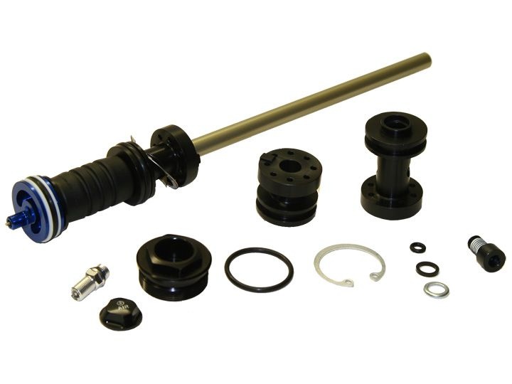

Si ça intéresse quelqu'un, il me reste deux cales, une pour passer en 160 et l'autre en 170 pour les cartouche à partir de 2012. On peut même passer la fourche en 180 mais il faut décaler les bagues internes de 10mm.
MessagePosté le: 17/12/2013 22:59:27    Sujet du message: comment passez une lyrik 160 mm en 170 mm? Répondre en citant
zigzag a écrit:
Enlève la cale de 10mm
Non sur une 2013 il faut changer la baseplate pour une de 170 :
Solo air 2012/2013 :
La pièce à changer est celle au bout à droite sur la tige.
Sur la photo celle monté sur la cartouche correspond a 170mm, en dessous, celle la plus à droite correspond à 160mmet celle de gauche à 180mm.
