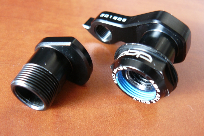

voila sur mon Remedy2011 j envisage de changer ma paire de roue cet été pour les sx 2012 (j attend tout de même de voir si vraiment les Asterion sont si si bien que cela, alors dans ce cas la j aviserai....), pour le moment je suis en axe de 9 a l ar, et j aimerai savoir si le faite de passer en axe de 12 (je crois) est un vrai plus en rigidité et pratique... sachant que je fais facile 85kg (surtout après 4 mois en mer.... noeil Twisted Evil ) donc ou puis je commander cette axe, pour quel prix et surtout si le delai est long (je crois me rappeler que oui :siffle :siffle )
merci pour vos conseils !!!
tchou Smile
MessagePosté le: 05/03/2012 22:46:34    Sujet du message: [Question aux trekeurs] passer en axe de 12 ? Répondre en citant
Si ça ne lui fait pas de bien, ça ne lui fait pas de mal.
Tu peux le commander chez n'importe quel revendeur Trek.
Il te faut le kit ABP convert et l'axe Maxle.
Le kit comprend une patte gauche et une patte droite : environ 10€ chaque patte.
L'axe coute à peu près 70€.
Penser à prendre le kit de conversion 135>142 pour la roue Smile

trek m a donné ca avec le cadre:
donc je n ai besoin que de l axe?? est ce normal que j aie qu un écrou???
et pour le kit de conversion 135>142 pour la roue je le demande quand ja chete la paire de roue ou je le demande aussi a trek!!!
désolé je me mélange un peu dans tous ces trucs de standards (standards qu ils appellent ca... )........

Pas sûr qu'il manque un écrou. Si ça se trouve tu en récupères un de ton montage axe de 10 (je t'avoue que je ne me souviens plus exactement).
Mais vérifie avant de gueuler, t'aurais l'air vraiment con sinon Smile
Pour les coupelles pour passer en 142, c'est avec les roues que tu les commandes si ce sont des roues qui peuvent faire les deux standards.

@ gillou : Non trek m a envoyé un cadre remedy 2011 par garantie après une casse sur le mien (remedy 2009)! avant j etais en axe de 10 alors il mont juste donné les deux pattes et un écrou.......
@ Gilv13 : ah bonne idée!!! Smile , je vérifierai dans 4 mois... je n ai pas le bike sur Marseille et je pars samedi pour le Chili....... je verrai en juillet!! Je me renseignais pour commander ce qu il me faut en espérant que se soit rapide!!!!!

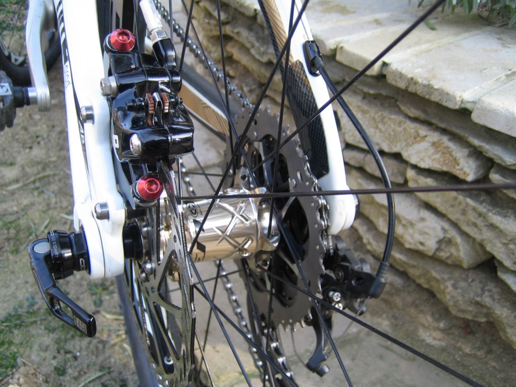

yep, petit problème, j ai trouvé un axe Maxle http://www.purebike.fr/fr/axe-rock-shox-maxle-lite-arriere-a2433.html en 12*142 mais il etait trop petit, alors je l ai changé avec un 12*150 et c est toujours trop petit... je ne fais qu un tour d axe pour le visé, donc il n est pas assez pris dans le filetage!! Pourquoi???? c est un axe spécial Trek qu il faut les axes nomaux de chez rs ne fonctionnent pas????
Messages: 12 859
MessagePosté le: 19/07/2012 21:10:53    Sujet du message: [Question aux trekeurs] passer en axe de 12 ? Répondre en citant
huu? huu? je mesure mon axe demain ... Cool ... et je te dis.
jbaptiste
Inscrit le: 02 Nov 2009
Messages: 627
MessagePosté le: 20/07/2012 13:44:59    Sujet du message: [Question aux trekeurs] passer en axe de 12 ? Répondre en citant
c est bon........... merci!! en effet il faut un axe spécifique de chez trek (mais quand même de chez RS) il est bien plus long que 150mm il doit faire 180 ou 190mm....

en effet c'est un axe spécifique, qui fait plus ou moins exactement 197mm et a commandé chez revendeur trek.. prix non remisé a 59€ environ....
Je viens de m'en commander un pour mon nouveau scratch....
