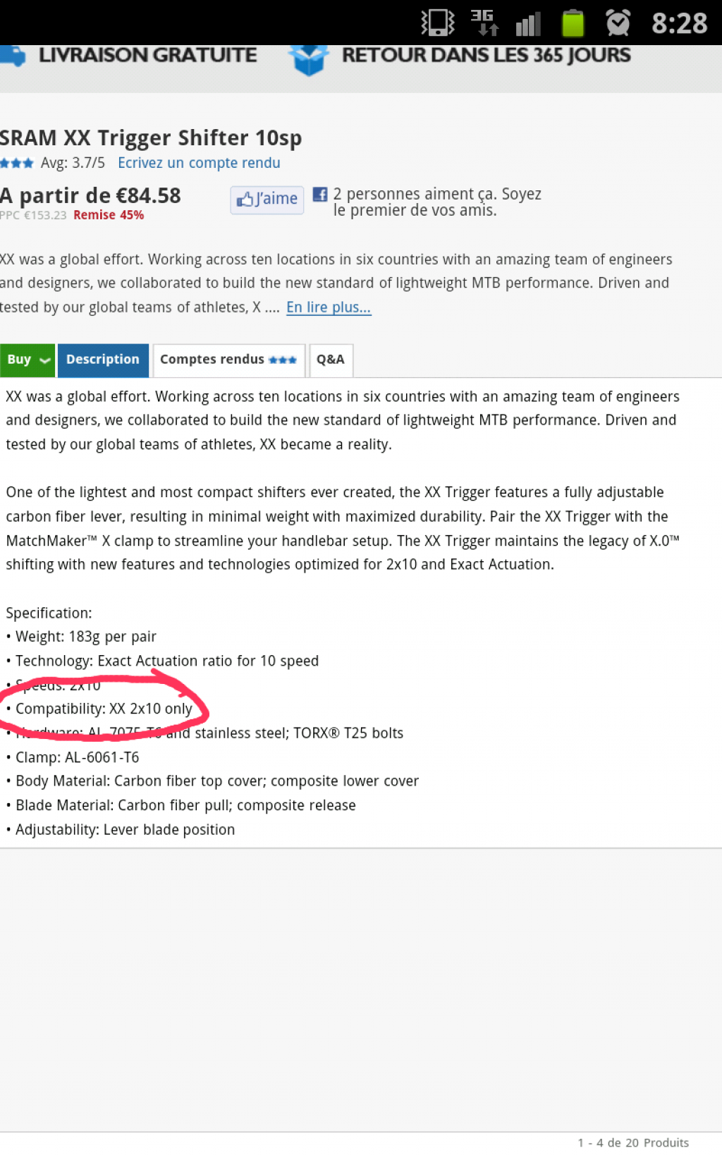

Bon, c'est pas a prendre pour argent comptant, dans la mesure où je pense que ça s'adresse aux Shifters, mais XX est le seul groupe qui n'est compatible qu'avec lui même...
Prends un x0, tu seras aussi bien

j'ai pas trop compris Bastien ! "compatible avec lui meme "
pour une utilisation Enduro oui Fr attention !!! les manivelles tiendront l'axe c'est moins sur !
+1 pour le XO que tu trouveras en 3x10 (pour le choix des plateaux et bash)

Sisi lol on a regardé ca par sms ou tel je me rappelle plus. Mais faut d'abord que je verifie que tout soit ok. J'ai appellé tribe pour être sur qu'un derailleur directmount se monte.sur l'asr7, a priori c'est ok. Après j'ai trouvé un pédalier xx mais je voulais vérifier que ce soit pas trop léger pour ma pratique. Après boulet m'a mis le doute parce que moi je vais utiliser un shifter x9 de 2012.

Je pense vraiment pas que sram est fait un tirage spécifique pour le XX !!!!!!
Toute la serie X est compatible entre elles !
