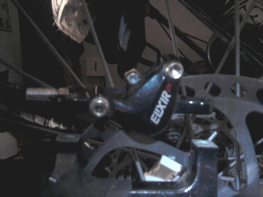

Salut à toutes et à tous,
adaptateur Avid pm/pm 203 de trouvé, me voilà donc avec un disque de 203 de posé à l'arrière .
Par contre, après pose de l'adaptateur, je constate qu'environ 5mm du haut des plaquettes ne touchent pas le disque, cad que la surface de contact sur le disque n'est que des 2/3 des plaquettes... et ça c'est sans aucune rondelle/ coupelle d'utilisée pour fixer l'adaptateur...
Est ce habituel selon vous...?
MERCI!

je ne trouve pas cela normal qu'un tiers de la plaquette ne touche pas le disque !

Smile Beu non, bien sur c'est pas normal, adaptateur ... inadapté ... Very Happy
As tu vérifié s'il y avait un sens de montage pour l'adaptateur ??
Soit tu recoupes l'adaptateur (pas facile), ou tu gère avec les rondelles et des vis plus longues ... Smile

ben non gillou, si 1/3 du haut des plaquettes ne touche pas le disque c'est que son adaptateur est trop grand...donc pas de rondelles! trouve un adaptateur.........adapté Twisted Evil prends en un pour la marque de tes freins, c'est plus sûr Smile

Very Happy J'ai pas dit ça ma Caille, les rondelles c'est pour remplacer l'adaptateur ...

PostPosted: 17/01/2012 11:40:19    Post subject: Surface de contact plaquette/disque... Reply with quote
Merci pour vos réponse!
C'est bien un adaptateur Avid ... gloups
Ca fait chier quoi - avec des rondelles ça va en faire une chier...
Non, pour les freins, il existe des rondelles alu d'épaisseur 5mm ... Cool

PostPosted: 17/01/2012 12:28:19    Post subject: Surface de contact plaquette/disque... Reply with quote
Ok Gillou j'entends bien, mais j'ai presque 25mm à combler:

Ah , ça vous la coupe...
M'enfin j'ai consulté mon boubou favori, et d'après lui il existe plusieurs sortes d'adaptateurs pm/pm 203 Avid, dont la hauteur des plots réceptionnant l'étrier varie...
L'en a commandé un moins haut...
Merci quand même les gars...
