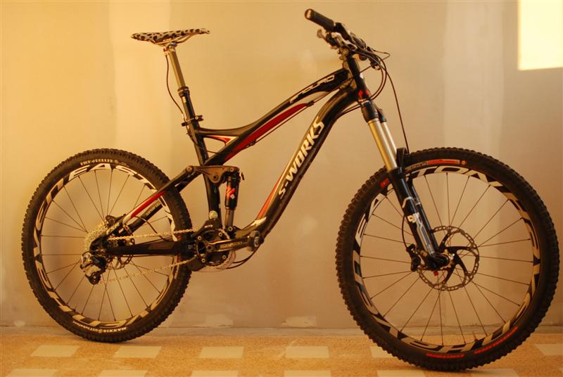

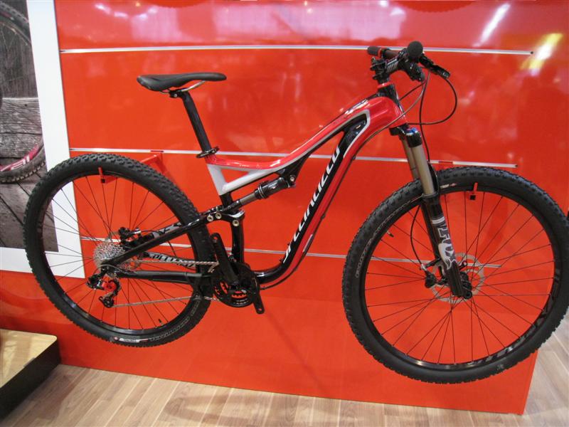

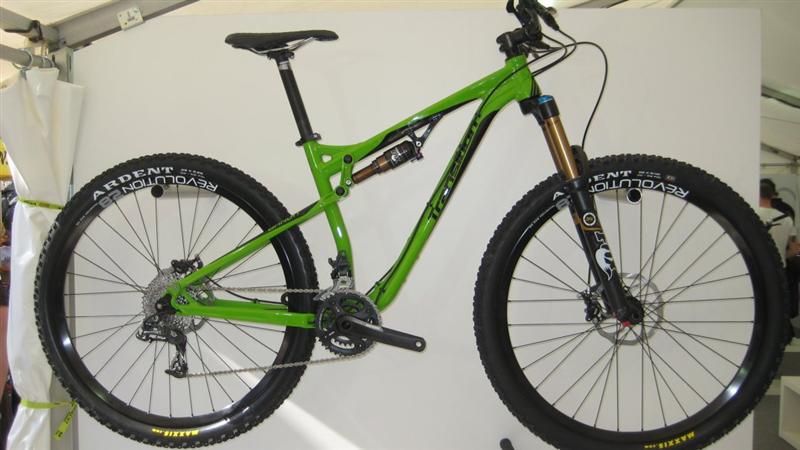

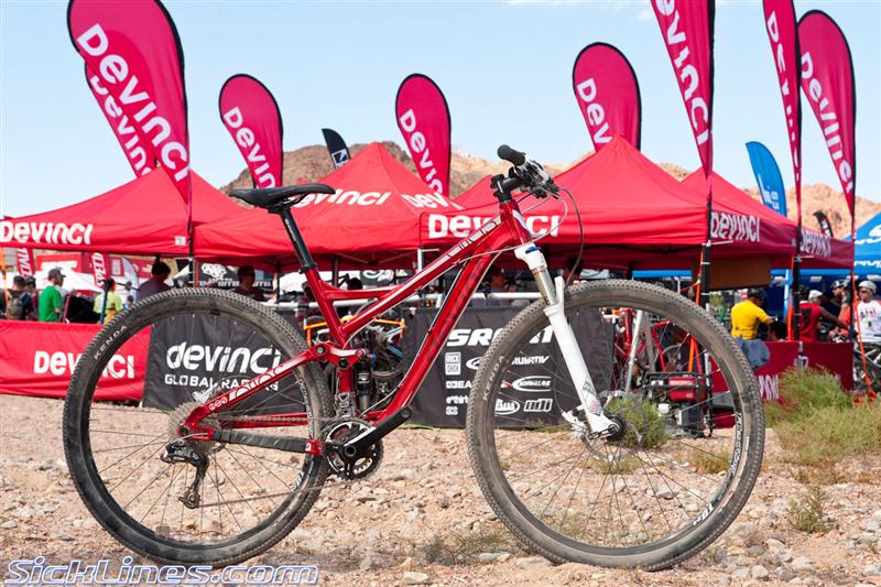

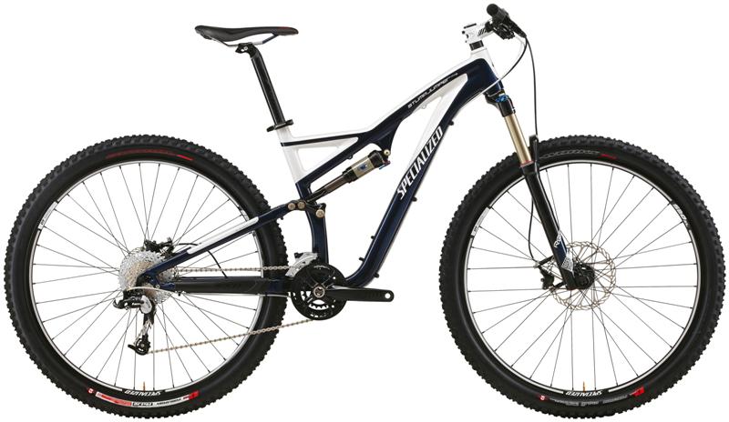

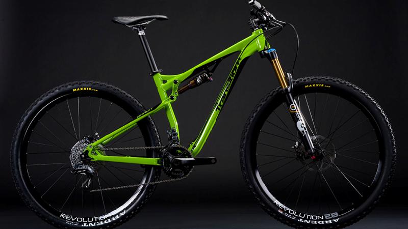

MessagePosté le: 04/01/2012 11:44:08    Sujet du message: Longueur chaine Répondre en citant
moi je suis les recommandations, et je n'ai pas ce résultat là.
J'ai ça (en monoplateau, dérailleur chappe courte) Si je fait comme vous expliquez, sur le petit pignon j'aurais la chappe horizontale vers l'arrière, et la chaine qui se frotterai elle même...
Sur le grand pignon
Les images que je trouve dans ma bibliothèque, montage double, ou triple :
La chappe semble plutôt verticale lorsque la chaine est sur les petis pignons, non?
Je crois que c'est monté par des gens dont c'est juste le job Smile
Bon, du moment que tout le monde est content avec sa recette...
Messages: 9 643
MessagePosté le: 04/01/2012 11:51:22    Sujet du message: Longueur chaine Répondre en citant
ouaip c'est bon ! et quand elle est sur le gros pignon elle doit etre environ a 35/45° vers l'avant !
