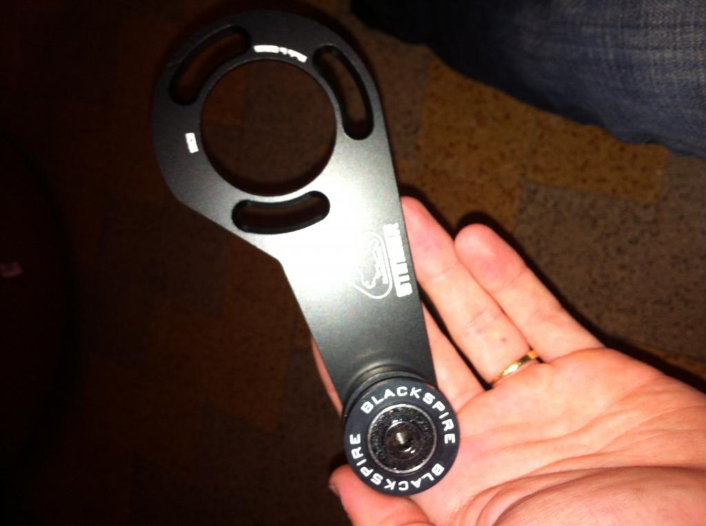

J'ai acheté un anti-déraillement Blackspire :
Il était livré avec des rondelles, au départ j'ai essayé avec les rondelles entre l'anti déraillement et le cadre, en remontant le pédalier ça touche tellement que je peux plus pédaler.
J'ai ré-essayé sans les rondelles, c'est mieux mais ça touche toujours entre la vis de l'anti déraillement et le petit plateau.
La seule solution c'est de raboter un peu les vis ? A moins que certains d'entre vous aient eu le même soucis avec des solutions différentes...

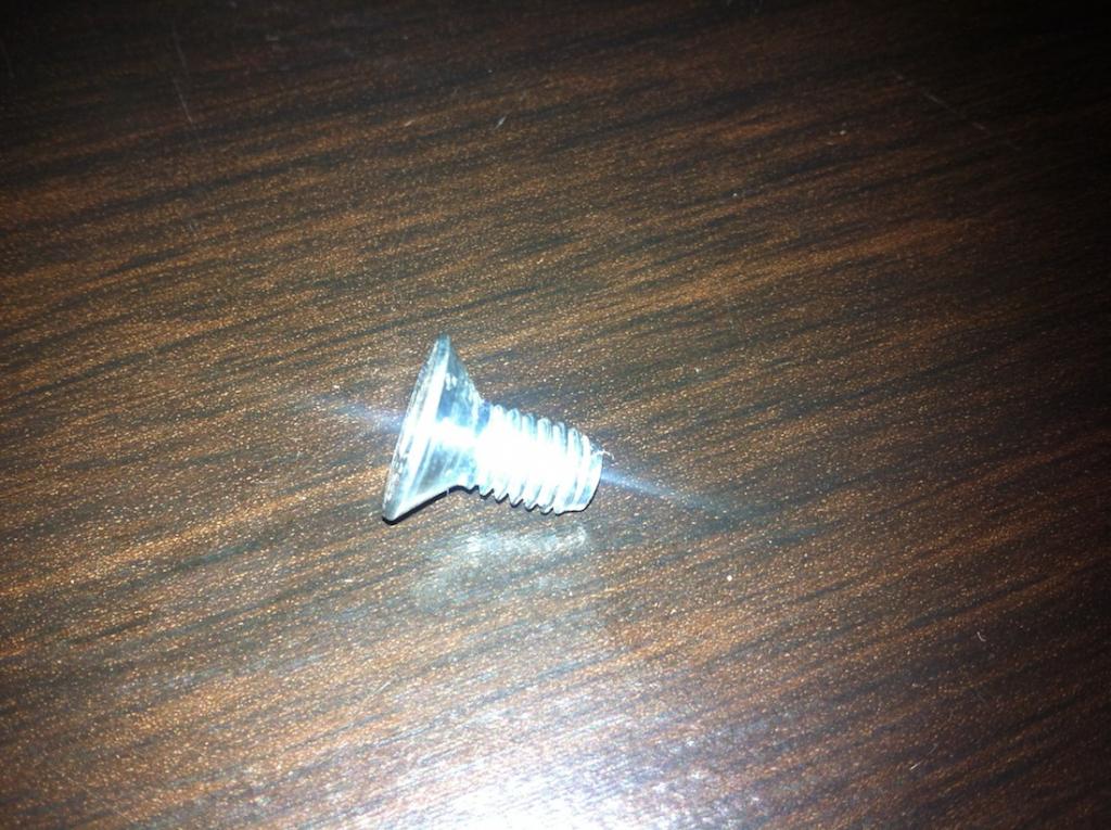

Pour moi le fraisage des vis, est pas assez important Embarassed
MessagePosté le: 28/12/2011 20:03:51    Sujet du message: Anti D Blackspire (Remedy) Répondre en citant
Tu peux faire une photo des vis ?
Jerem13
Inscrit le: 09 Mai 2009
Messages: 1 482
MessagePosté le: 28/12/2011 20:36:55    Sujet du message: Anti D Blackspire (Remedy) Répondre en citant
Photo d'une vis :

Ce que je me souviens également, c'est que tant que je ne l'avais pas monté réellement, je pensais que ça touchait (juste en le présentant). Moi les vis viennent bien se loger dans le fraisurage et ne dépassent pas.

Demain je vais essayer de mettre un coup de Dremel sur les têtes de vis pour qu'elles ne dépassent plus...

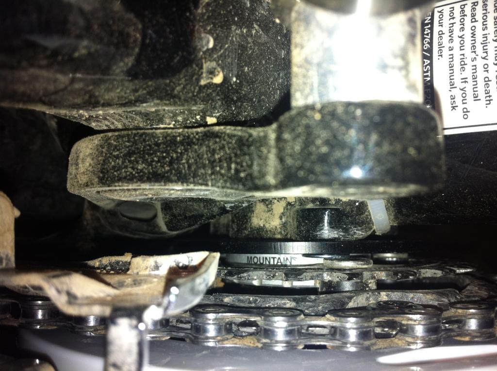

Vu que j'ai démonté mon vélo cet après-midi, j'en ai profité pour regarder comment j'ai fait mon montage à l'époque et prendre des photos.
Donc :
- J'ai une entretoise en appui sur le boitier de pédalier qui me décale le pédalier d'environ (je ne l'ai pas mesuré, désolé) 3 à 4 mm.
- Les vis têtes fraisées de l'anti-D viennent à fleur de la platine de l'anti-D (vis d'origine???)
- Les vis de mon petit plateau ne dépassent quasiment pas du petit plateau
J'essaye de tte poster les photos ce soir, mais pas sûr que ça serve à grand chose.

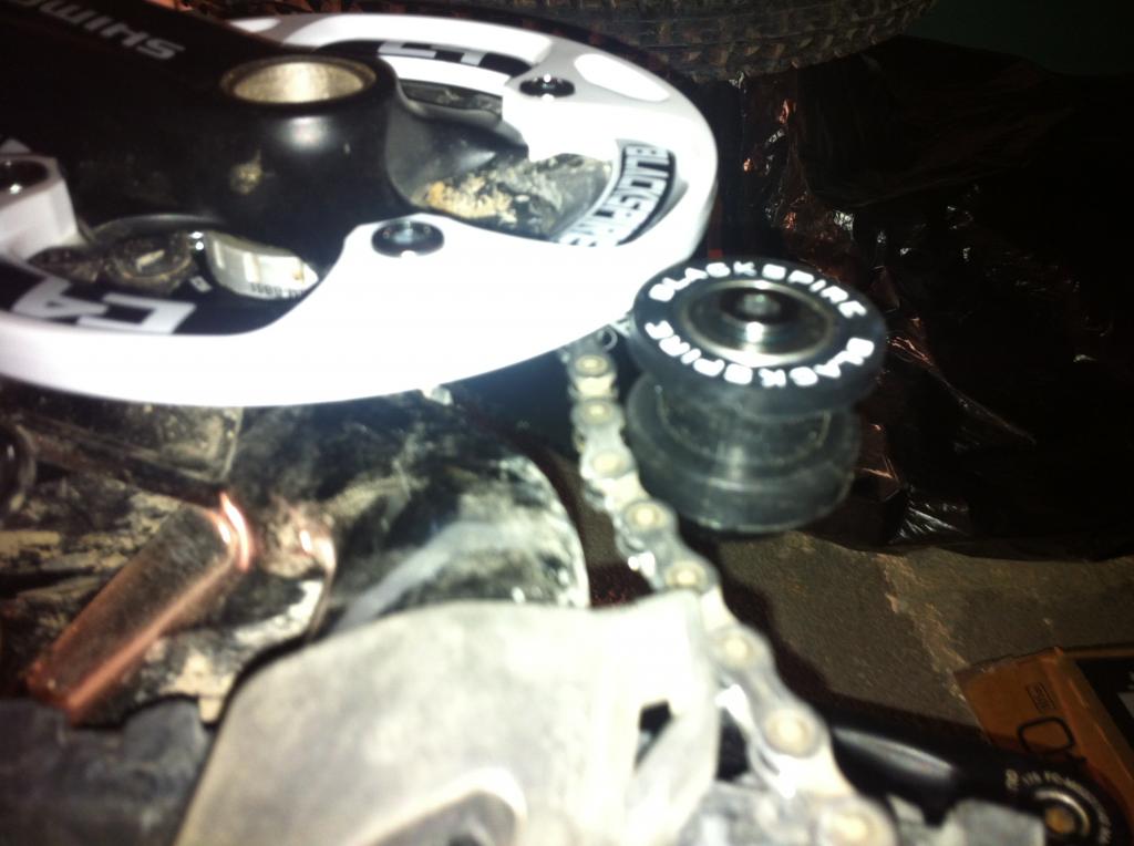

MessagePosté le: 31/12/2011 11:39:13    Sujet du message: Anti D Blackspire (Remedy) Répondre en citant

MessagePosté le: 31/12/2011 14:53:54    Sujet du message: Anti D Blackspire (Remedy) Répondre en citant
Merci pour les photos mec ! Smile
