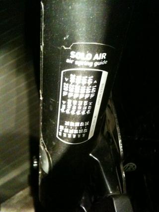

moi j'en ai une j'essaye de te faire une photo et surtout j'essaye de te la poster .

MessagePosté le: 24/12/2011 12:34:49    Sujet du message: Réglage Rock shox lyrik solo air de 2009 Répondre en citant
voila j'espere que ça marchera ....

MessagePosté le: 24/12/2011 12:36:41    Sujet du message: Réglage Rock shox lyrik solo air de 2009 Répondre en citant
bon apparement la photo n'est pas apparu,si qq un peut m'expliquer comment mettre la photo,car meme sur mon profil j'arrive pas.

MessagePosté le: 24/12/2011 13:40:23    Sujet du message: Réglage Rock shox lyrik solo air de 2009 Répondre en citant
voila d'apres ces bons conseils

MessagePosté le: 24/12/2011 13:51:51    Sujet du message: Réglage Rock shox lyrik solo air de 2009 Répondre en citant
C'est cool merci
Messages: 3 992
MessagePosté le: 24/12/2011 14:39:41    Sujet du message: Réglage Rock shox lyrik solo air de 2009 Répondre en citant
Attention les préconisations RS sont pour les américains : fourche dure pour poids lourds ! En général il faut mettre moins de pression
