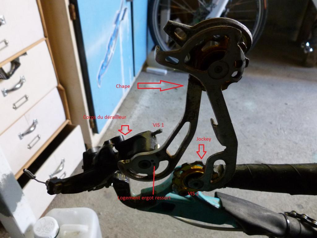

Voilà à quoi ressemble un dérailleur sans tension :
1/ Tout d’abord, enlevez votre roue AR et dérivez votre chaine.
2/ Dévissez la vis BTR 1 qui retient le dérailleur (se trouve sur le bloc) ainsi que celle de la roulette supérieure de votre dérailleur arrière (Vis 2). Si vous faites ça dans la nature, soyez sûrs d’avoir un chiffon dessous ou de faire ça sur un sol un peu net (en cas de chute de pièce, surtout au niveau du jockey = roulette)
3/Vous allez pouvoir retirer maintenant la chape AR du corps et visualiser ainsi le ressort. Si il est cassé…ben c’est dommage. Si ce n’est pas le cas, il s’est juste délogé. Il suffit juste de remettre les ergots du ressort dans les 2 logements prévus à son maintien. Un se trouve sur la chape et l’autre est au fond du corps du dérailleur.
4/ Insérer l'ergot du ressort dans le logement de la chape. Insérer l'ensemble dans le corps du dérailleur. Vous avez vu que le logement dans le corps en en partie basse. Votre chape est donc droite, perpendiculaire au sol, roulette inférieure vers le haut. N'essayez pas de forcer en insérant le ressort vous allez voir, dès que l'ergot est dans son logement on sent un légère tension lorsqu'on déplace la chape vers la droite.

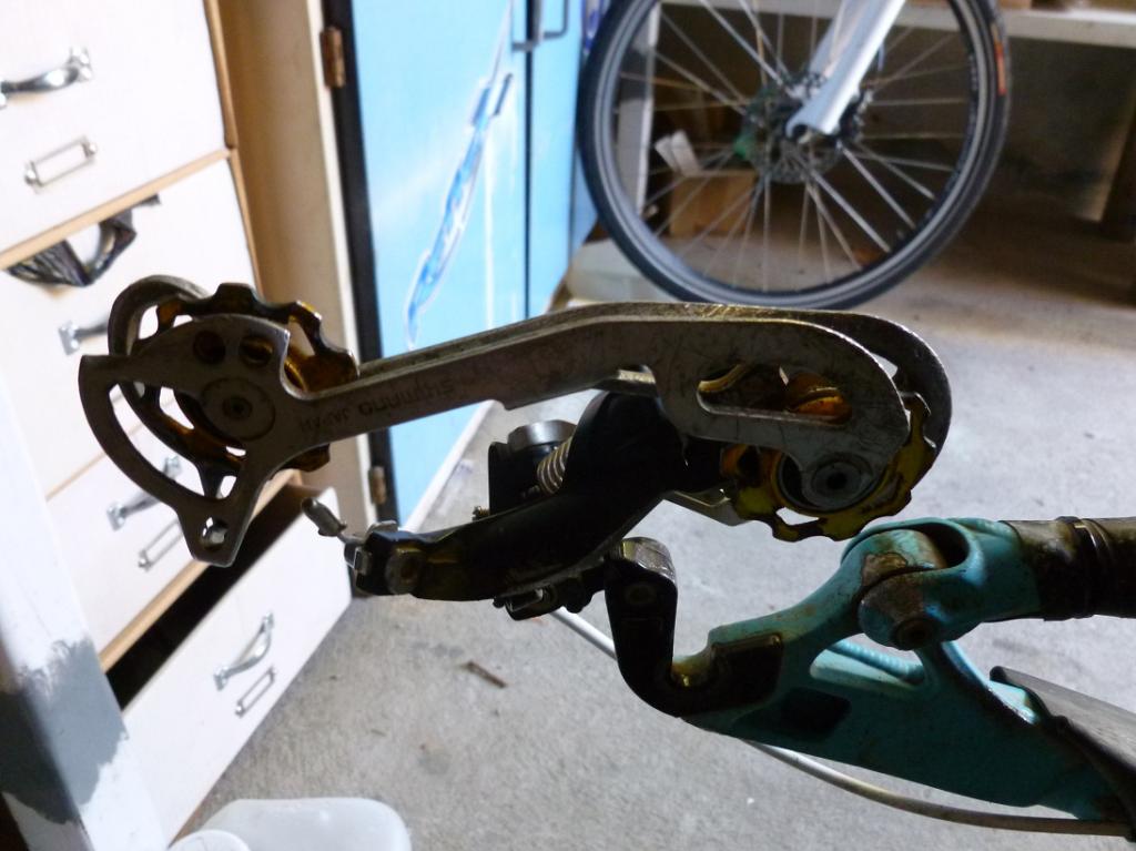

5/ Une fois le ressort dans les 2 logements, on arrive à la "tricky part" (C'est cette étape qui a posé souci quand on a tenté de réparer en colline ).
Normalement, vous sentez un peu de tension. Cependant, si vous remontez maintenant, celle ci ne sera pas suffisante pour tendre votre chaîne. Il va falloir donc mettre le ressort en contrainte pour qu'il joue pleinement son rôle.
Pour cela, faites tourner la chape dans le sens des aiguilles d'une montre 1 fois, il y a un petit passage délicat, car la butée de chape touchera le corps du dérailleur si vous plaquez a fond la chape contre le corps du dérailleur.Pour éviter cela, rappeler vous que c'est une tension circulaire du ressort que l'on veut et pas une expansion. (je n'ai pas pu prendre de cliché à ce moment là, j'ai donc remis une photo avec d'autre explication)
Un fois ce passage "délicat" passé, plaquez la chape contre le corps, insérez et vissez la vis 1, votre chape tient seule et le ressort va jouer son rôle et rabattre celle-ci vers le corps du dérailleur. Remettre la vis 2.
