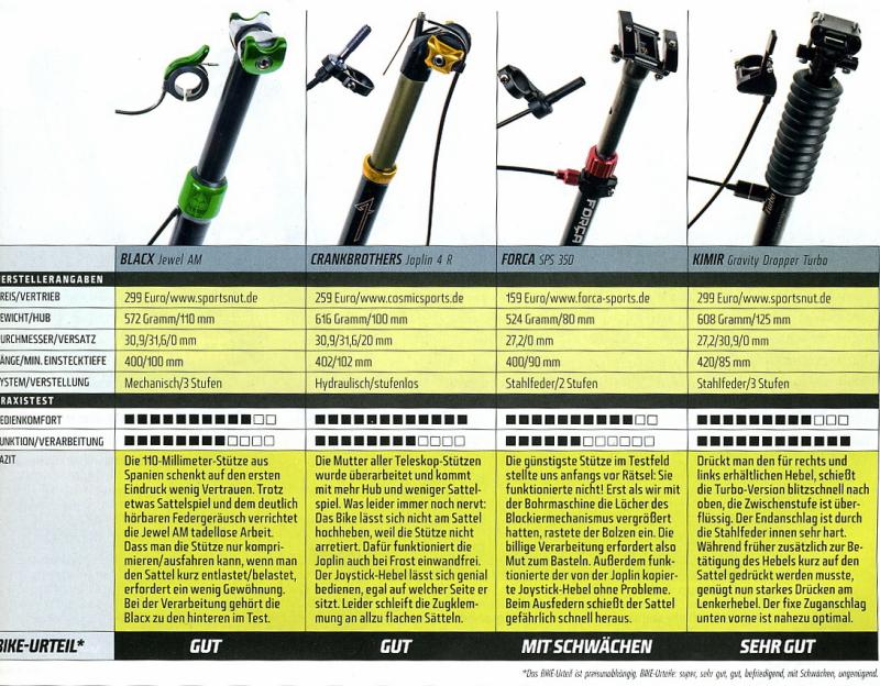

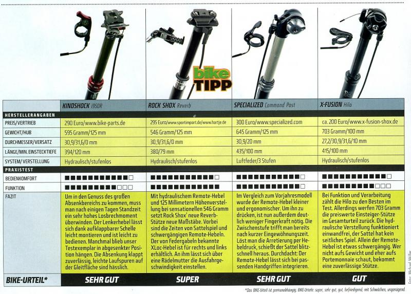

Petite demande d'avis concernant les TDS télescopiques, un vendeur m'a certifié que les Spé étaient les meilleures du marché (niveau fiabilité) mais je ne trouve pas trop d'infos sur le net concernant la fameuse black lite...
Des avis comparatifs avec les KS, Reverb ou autre ?
