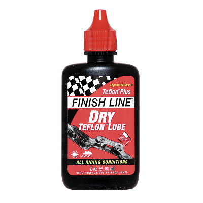

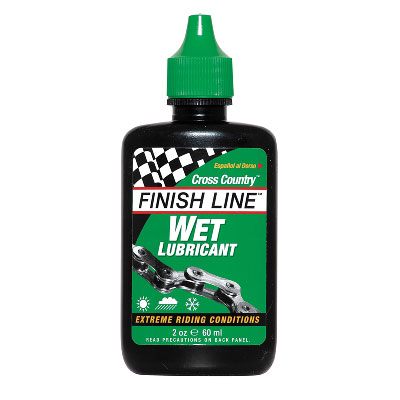

ok... un conseil pour un produit qui graisse?
gg_kona
Joined: 25 Sep 2007
Posts: 1,809
PostPosted: 12/10/2008 10:23:25    Post subject: Nettoyage vtt Reply with quote
les produit finish line, un peu cher mais le rouge et le vert sont bien... tu trouves ça dans tous les bouclards.
