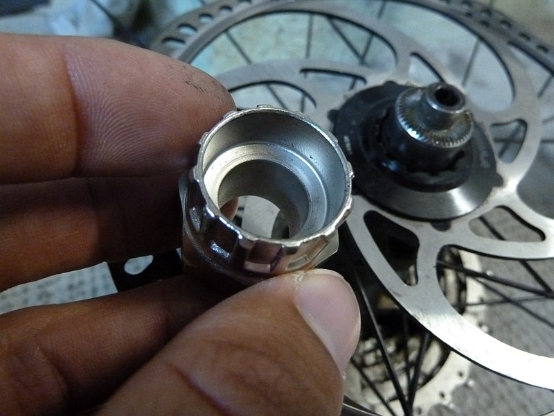

Messages: 12 660
MessagePosté le: 31/08/2011 18:07:39    Sujet du message: quel adaptateur pour démonter disque center lock ? Répondre en citant
Chui sans doute une quiche, je dis pas le contraire, mais mon outils rentre pas :
la il est enfoncé au max...
chreugnegneu ! Evil or Very Mad
Qu'est-ce qui va pas ? l'outils ? je dois démonter qlqchose ?

MessagePosté le: 31/08/2011 19:13:35    Sujet du message: quel adaptateur pour démonter disque center lock ? Répondre en citant
tout vas bien, c'est juste ton outil qui ne vas pas
Messages: 6 583
MessagePosté le: 31/08/2011 20:44:50    Sujet du message: quel adaptateur pour démonter disque center lock ? Répondre en citant
ton outils et ok mais comme dit plus haut il faut enlever le contre-écrou qui et sur ton moyeu ....

MessagePosté le: 31/08/2011 23:45:23    Sujet du message: quel adaptateur pour démonter disque center lock ? Répondre en citant
+1, je te l'ai mis juste au dessus en +
Dévisse le contre ecrou de l'axe avec une cle allen, et ton outil rentrera.
Messages: 12 660
MessagePosté le: 01/09/2011 00:01:07    Sujet du message: quel adaptateur pour démonter disque center lock ? Répondre en citant
oui j'avais bien lu ce que tu m'avais dit mauj, mais la dernière fois steph m'avait resserré le disque sans démonter ça, donc je m'interrogeais. Je pense qu'on doit pouvoir s'en passer avec une clé mieux foutue que la mienne. Bon allez vais démonter le contre écrou alors !
merci les gars ! Smile
