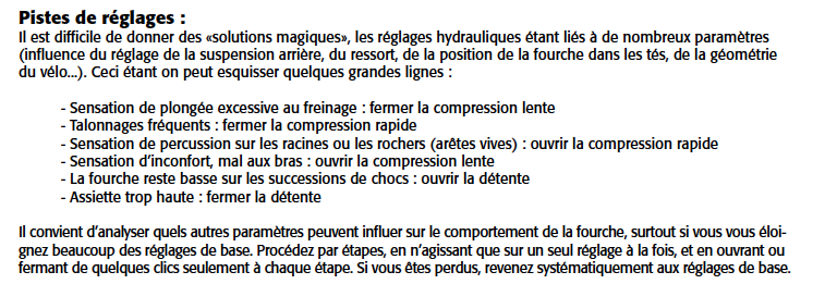

@pour gilv , ça t'aidera peut être pour tes réglages ....(trouvé sur VV )

Je crois que tout est dit dans ce texte :
- sensation de plongée excessive au freinage : fermer la compression lente
- sensation d'inconfort, mal aux bras : ouvrir la compression lente
C'est bien là le problème des Float, soit t'es confortable, soit tu maintiens une certaine assiète au freinage/franchissement...
