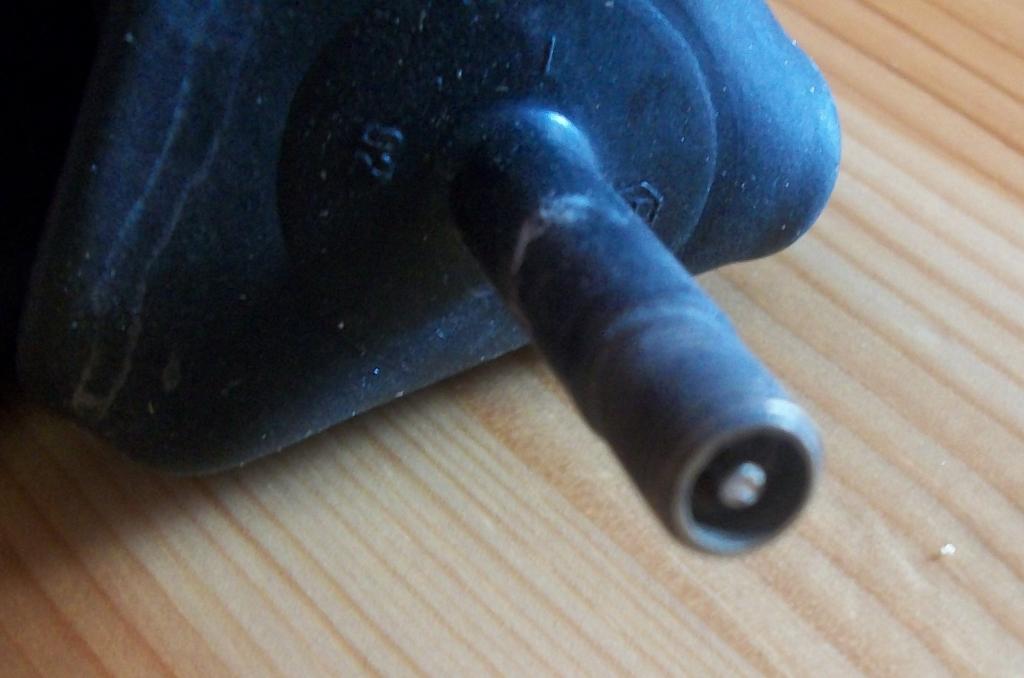

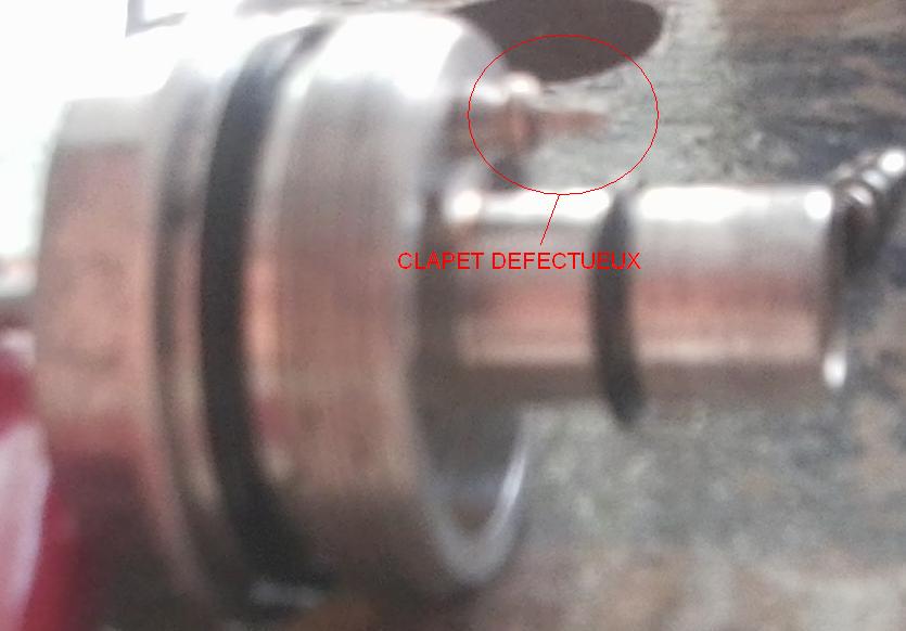

Salut, alors je vous fait par de mon expérience sur une réparation de valves d'air positif sur une Bomber light ETA.

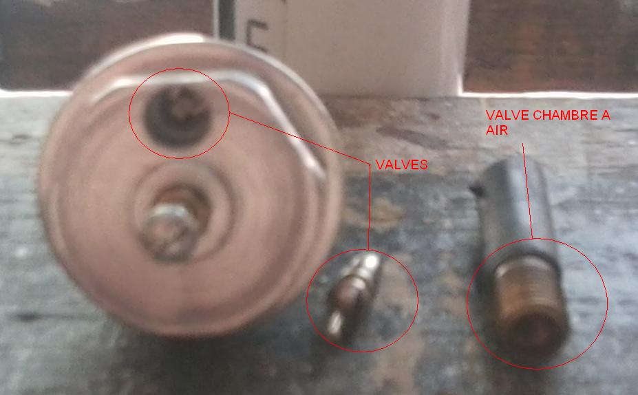

Commande d'occasion sur le bon coin, et à la réception mauvaise surprise au moment de gonfler la fourche, la valve fuit, bon je décide de démonter l'ensemble, évidement ce que je craignais, la valve était tordu et le micro joint mort, je décide de la démonter comme toute bonne valve et à ma grande surprise ça ressemble comme 2 goutes d'eau à une valve de chambre à air, je m'empresse de trouver une chambre à air morte et démonte la valve, et effectivement ce sont les mêmes, je remonte celle de la chambre à air dans l'emplacement de la fourche et remet en pression, ça marche, évidement pour bien faire faut tester en vrai ce que je vais faire, mais bon les valves tiennent normalement sur des pneus à 4bars voir plus au moment des impactes alors on verra bien.
Les photos sont un peu naze désolé

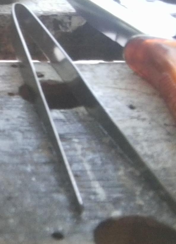

Outils pour démonter la valve une vulgaire pince à épiler
Bouchon de fourche avec le clapet de la valve qui dépasse
Bon finalement tout ça pour dire que apparemment les valves sont compatible

MessagePosté le: 03/08/2011 01:22:43    Sujet du message: Réparation valves sur fourche Bomber light ETA Répondre en citant
sympa comme astuce Smile
en esperant pour toi que ça tienne

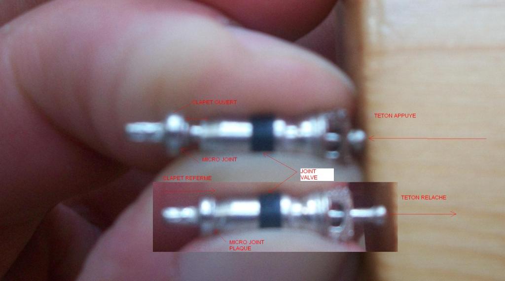

ps : je ne comprend pas avec quoi tu as fait le joint sur ta nouvelle valve?
Messages: 9 181
MessagePosté le: 03/08/2011 10:44:18    Sujet du message: Réparation valves sur fourche Bomber light ETA Répondre en citant
je reprend des photos meilleurs rapidement pour mieux expliquer Very Happy
emdh
Inscrit le: 04 Sep 2010
Messages: 1 184
MessagePosté le: 03/08/2011 14:04:08    Sujet du message: Réparation valves sur fourche Bomber light ETA Répondre en citant
ça y est j'ais compris
Messages: 9 181
MessagePosté le: 03/08/2011 14:13:41    Sujet du message: Réparation valves sur fourche Bomber light ETA Répondre en citant

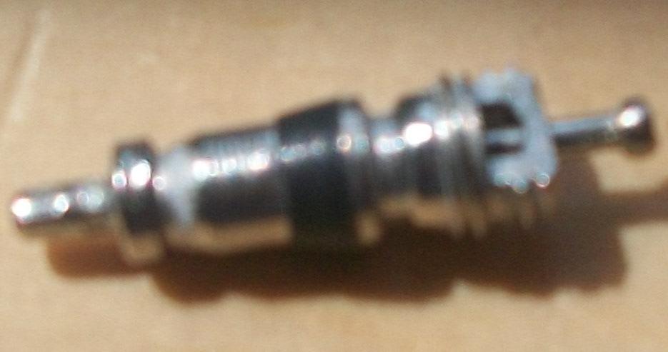

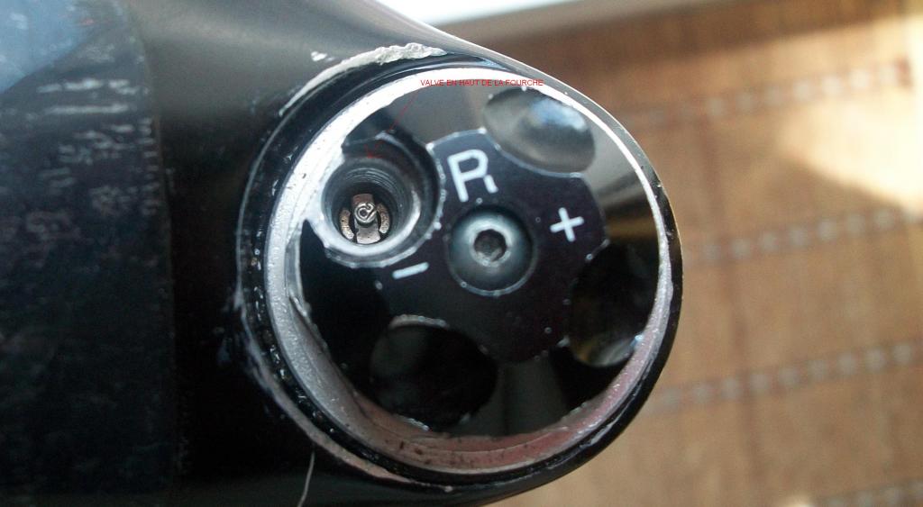

Tête de fourche avec valve
Valve
Valve presta de chambre à air
Fonctionnement de la valve
Voilà c'est un peu mieux Crying or Very sad

Juste pour corriger une petite boulette, ces valves sont des schraders et noon des presta comme indique par notre ami Mailleur. Les presta sont les petites, types velo de route.
Sinon, pas mal comme idee effectivement.

Bon après une sortie de 18 bornes et pas mal de choc, la valve n'a pas bougé, ainsi que la pression à 3bars, visiblement les obus tiennent jusqu'à 20bars Smile y a de la marge.
