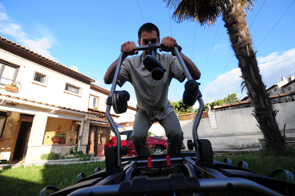

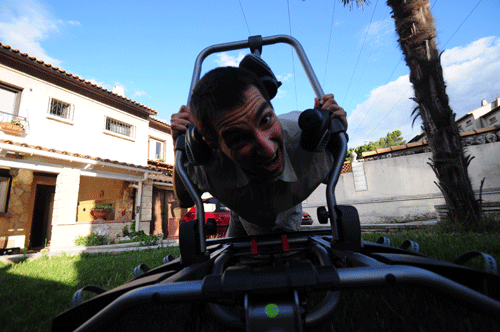

Un énorme merci à vous tous pour vos nombreux avis ! wow ! vous êtes efficaces !
Thule me branchait donc bien, rambo m'en avait dit du bien il y a déjà un moment, mais le prix calme et je peux pas attendre une promo car je pars vendredi.
Donc le nonoroto s'est imposé, et comme hier je soufflait ma 34ème bougie, fallait marquer le coup.
MessagePosté le: 27/07/2011 20:46:55    Sujet du message: [besoin d'avis] Porte vélo norauto contre thule - (test du Norauto page 2) Répondre en citant
tu t'éclates bien avec tes gifs Twisted Evil
