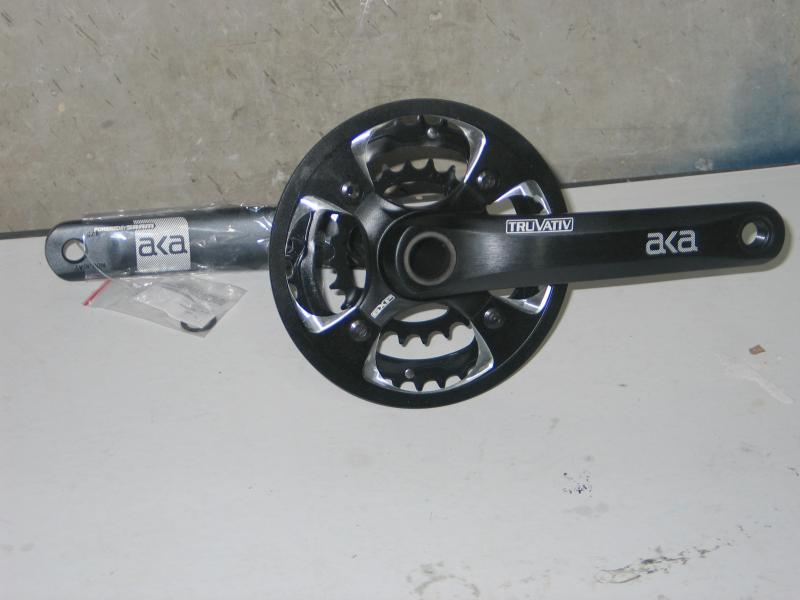

j'ai toujours ca a vendre (24/32/44 ou 24/36/flasque) :siffle
http://www.xcytt.com/
Abraham Crenshaw
Joined: 30 Jan 2011
Posts: 450
PostPosted: 25/07/2011 12:09:51    Post subject: 2x10 ? Reply with quote
Pilou toujours là au bon moment ;-)
ça m'intéresse en double, tu le fais à combien ? envoi un MP Razz
