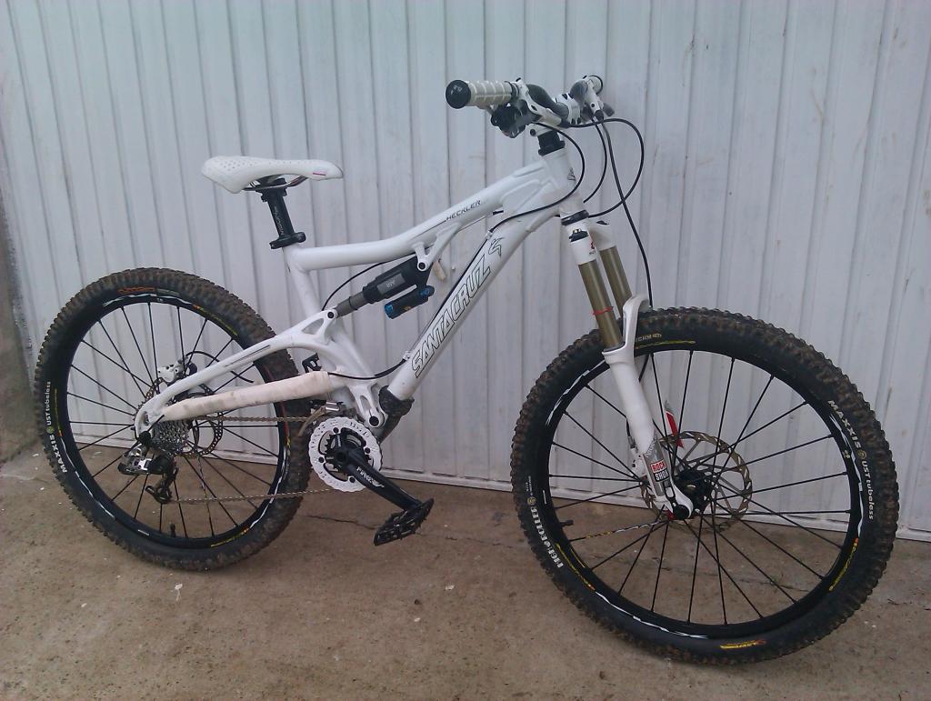

MessagePosté le: 22/07/2011 08:03:37    Sujet du message: Des questions en veux-tu en voilà!!! Répondre en citant
regarde mec :
Je viens de peser le bike, dans cette configuration, il est a 13,2kg...
POur moi il n'y a rien a changer, il est bien comme ca, montage UST des crossmax ST bien sur...
150mm de débattement devant et derrière, un vrai petit enduro qui pédale super bien !!!
Messages: 5 859
MessagePosté le: 22/07/2011 08:15:21    Sujet du message: Des questions en veux-tu en voilà!!! Répondre en citant
C'est un S?et pas de tige téléscopique,par contre dhx 200grammes de plus qu'un rp23 + tes pédales doivent au moins pesé les 400gr.

Messages: 6 018
MessagePosté le: 04/08/2011 12:59:16    Sujet du message: Des questions en veux-tu en voilà!!! Répondre en citant
Yep, c'est le bike de madame, elle roule avec la selle pas très haute, et est a l'aise dans cette position autant en descente qu'en montée, donc pas besoin de tds telescopique...
Sinon oui il y a encore du poids a grapiller, mais c'est deja bien comme ca, ca lui va bien en tout cas... et oui, peut etre un rp23 un jour, a voir...
C'est un taille M, mais l'heckler taille petit Smile
