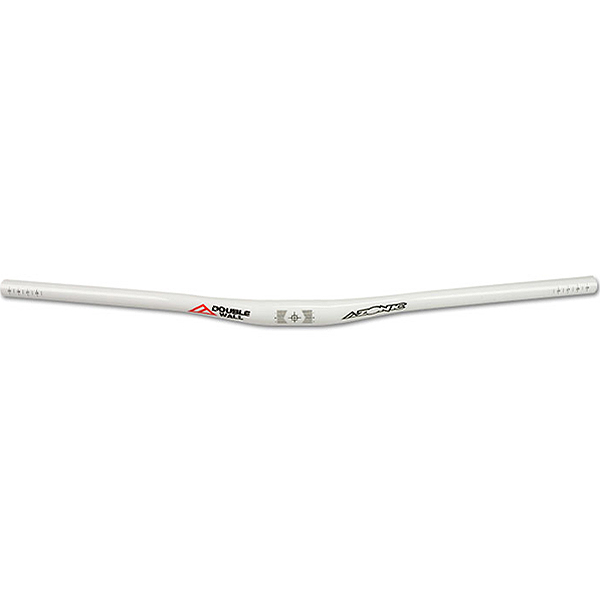

MessagePosté le: 19/07/2011 23:24:40    Sujet du message: Cintre Répondre en citant
pour moi c'est un azonic double wall en 762mm (bien large quoi)
je sais qu'il existe en bleu noir vert et blanc
après un rise faible n'est pas le top si tu fait de l'enduro (plus adapté à du xc ou lorsque que tu as une double t)

MessagePosté le: 20/07/2011 08:59:04    Sujet du message: Cintre Répondre en citant
yo gilv, moi je peux te faire essayer un azonic en 762, en 25.4 mais avec adaptateur 31.8, 1/2 pouce de rize, et qqc comme 260g.
Tant que tu me le tords pas y'a pas de stress... Smile
et je suis d'accord avec Rambo, sur mon enduro, quand j'ai la lyric (qui a un pivot court...) je roule sans cale sous la potence (angulée à 6°)avec un guidon sans rise. par contre pour compenser quand je repasse sur la revelation, je mets une cale de 10mm sous la potence. Ca (et la potence plus longue, 70 vs 50) permet en effet de BIEN charger l'avant!!!

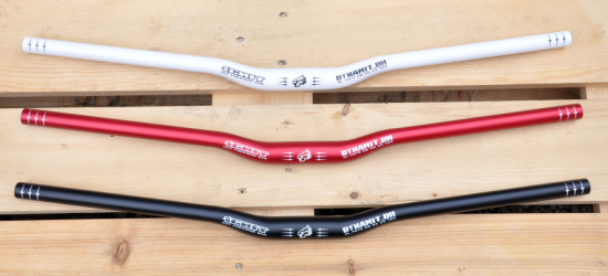

MessagePosté le: 20/07/2011 20:30:43    Sujet du message: Cintre Répondre en citant
Spécifications :
- Alu.7075 DB OS.
- Utilisation : DH/Freeride.
- Angle supérieur ( upsweep ) : 7 °.
- Angle arrière ( backsweep ) : 9°.
- Longueur : 760mm.
- Hauteur : 25mm.
- Diamètre : 31.8.
- Poids : 275g.
- Couleur : Noir, Rouge ou Blanc.
Tarifs :
- Prix public Dynamit DH : 49.00 euros
