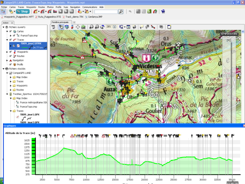

Je viens de charger le fichier du parcourt de la Transbiking en mode RoadMap un .BTRK et là je dois dire que c'est carrément impressionnant de détail.
Les changements de direction apparaissent avec des indications diverses ! Je sens que le guidage va être plus simple ! Chapeau à Laurent pour le tracé !
