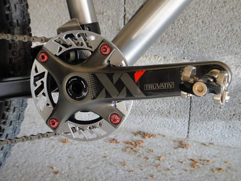

Bonjour tout le monde,
je suis bien embeté, j'ai sur mon Mondraker Dune un pédalier double plateau SRAM/truvativ. Je souhaite passer en monoplateau, avec un plateau de 36 dents ( l'actuel grand plateau en a 42 ! Chez mon bouclard, ça sort à 100€ le plateau, je voulais donc savoir si vous savez ou je peux en trouver un pour moins cher ( sachant que c'est le plateau qui est fileté, et qu'il n'y a que 4 cheminées et pas huit )
Merci d'avance

Ton problème c'est que tu as un entraxe spécifique sur ton pedalier. Sur les triple on a du 104/64 en entraxe, sur le tien à priori c'est du 120/80 donc trouver du compatible ça va être chaud.
Apparement Specialités TA à sorti des plateaux compatibles avec cet entraxe: les plateaux Cross

je confirme que c'est le mieux a faire ! sur les pedaliers en entraxe 120 tu peux pas descendre en dessous de 38d voire 37 suivant les marques et pas possible de mettre une flasque sans que ca fasse bricolage !

MAIS !!! je peux faire ca aussi mais tu peux pas mettre un plateau plus gros que 28d !!!
Cà c'est un EL 140 non ? (enfin le truc gris derrière le pédalier et le bô bash)

C'est un modèle 2011 ton Dune?? Si oui il est monté avec un derraileur SLX à l'avant et malheureusement ce qui t'es arrivé est assez courant sur les montages avec des pedaliers double SRAM et un derrailleur avant Shimano.

bon ben je suis passé sur un truvativ, autrement dit le sram basique de la mort qui tue, a 45 balles et ça marche bien, faut que je me fasse des cales pour le plateau, parce que la j'ai empilé des rondelles, c'est vraiment trop moche XD
