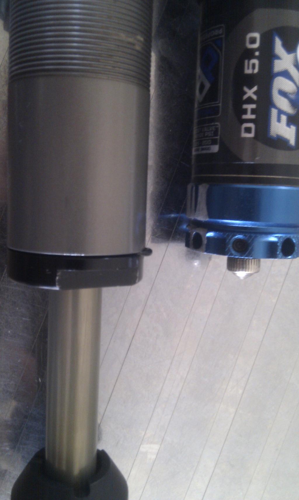

suite à une petite sortie dominicale sur la DH de gemenos, mon amorto m'a pété en pleine gueule !
Je roulais comme d'hab, je prends le petit saut qu'il y a avant le saut du rocher et là je sens que le bike talonne à mort !
Je regarde, et je m'aperçois que l'amorto s'est littéralement vidé de son huile !! Shocked
Je rentre à la maison, démonte tout le bazar et je vois que le joint fait une espèce d' hernie :
Je trouve cela étrange sachant que je l'ai fait révisé chez Narbaix il y a 8 mois.
Depuis j'ai roulé une fois /semaine, je trouve que cela fait peu de roulage pour avoir un tel problème !
Qu'en pensez vous ?

Messages: 12 849
MessagePosté le: 26/06/2011 14:24:34    Sujet du message: Casse DHX 5 Répondre en citant
Smile Retournes voir Narb ... malheureusement dans cette spécialité (comme d'autres) le fabricant ne se fait pas chier à concevoir une gorge digne de ce nom pouvant recevoir un joint torique ... gloups
Tu est typiquement dans le cas du joint "roulé au serrage ...il a mal travaillé et aurait même pu être abîmé au montage ...
Démontage, changement du joint et de l'huile forcément .... Smile
Ne le touches pas, retournes voir Narb, il devrait te prendre la moitié des frais seulement ....
Post me, sinon ... Cool
Biz.

Mais après 8 mois d'utilisation c'est ça que je ne comprends pas !
Pourquoi il n'a pas pété de suite ?

MessagePosté le: 26/06/2011 14:47:47    Sujet du message: Casse DHX 5 Répondre en citant
Very Happy de quoi tu te plains ... t'as certainement du exploiter un peu plus ton amorto ou avec la chaleur il est monté un peu plus en pression ... Smile
La pièce de serrage a peut être joué ...etc.
Ne touches rien et amènes le à réviser ... Cool

MessagePosté le: 26/06/2011 19:18:21    Sujet du message: Casse DHX 5 Répondre en citant
Pas mieux que Gillou... Il n'y a pas de véritable gorge derrière, il faut faire gaffe au serrage.

MessagePosté le: 26/06/2011 20:24:22    Sujet du message: Casse DHX 5 Répondre en citant
Biz.
Justement j'ai un peur d'y retourner, si c'est pour me faire la même chose et que ça repète, je suis pas trop d'accord !

MessagePosté le: 27/06/2011 22:14:43    Sujet du message: Casse DHX 5 Répondre en citant
j' ai fait réparé mon amorto chez narbaix finalement, il m'a pris moins cher que les autres, mais bon il a moitié reconnu son erreur.

MessagePosté le: 28/06/2011 00:29:34    Sujet du message: Casse DHX 5 Répondre en citant
il faut dire que la température et la pression on peut etre joué un role sur l'ernie de ton amorto
mais dis toi que sa arrive (les joints spy de ma forche de moto on laché 6mois après leur changement )
c'est l'alea de la suspension
