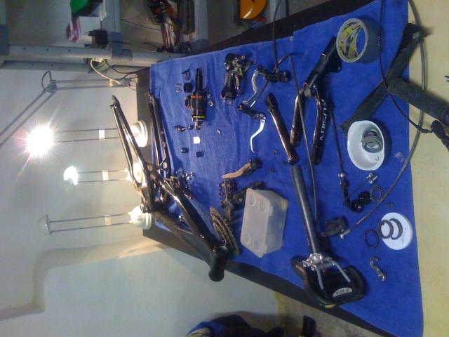

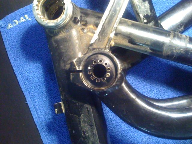

Bonjours à tous,
Je suis entrain de démonter mon Sunn Fusion pour le porter chez le carrossier et lui faire un petite peinture (je ne sais pas encore la couleur, peut-être celle de X-Vtt et Vivi).
Mais je bute sur le bras oscillent, il ne reste que ça d'ailleurs sur le vélo.
Je voudrais le démonter car je pense que sinon cela ne va pas être propre pour le carrossier.
Je n'arrive pas à enlever cette pièce pour pourvoir enlever le bras.
Il faut un outil rond avec 10 trous assez petits.
Je reviens de chez mon vendeur très sympa il a tout essayer avec moi sans avoir le bon outil et impossible.
Avez vous une idée ?
Je vous passe un photo de la pièce en question et une autre pour voir la tête du tout démonté ...

Comme ça ?
Mais pour le peindre il faut le démonter donc sans solutions pour enlever le bras ... pas de peinture.

Mais comment je démonte le bras ? gloups Crying or Very sad
Et pourquoi mettre mon boitier de pédalier, si je mes du scotch (en faite j'en n'ai pas de vieux).

Attention l'axe est monté sans doute avec un peu de frein filet. Il me semble à l'époque...
Tu as bien desserré la BTR qui serre le bras ?
Petite chauffe locale... Après peut être avec une pince à circlips droite qui rentre dans les trous. Tu peux mettre un tournevis entre les deux manches pour avoir plus de force...
Bon courage !

ça ressemble fort à la pièce rouge dans le fond des tiges de selle télé de chez KS.
Je demonte ça avec une pince à bec, que je rigidifie avec un clé à molette... c'est pas clair, ok Smile

J'ai tout essayé, c'est serré trop fort, pince cassée, visses pour mettre dans les trous et tourner cassées, forrets tordus ...
Impossible, il faut que je trouve quelqu'un qui possède cet outil.

et en faisant levier dans l'encoche du bras, avec un très gros tournevis, en plus de dévisser?

Tu as essayer de chauffer un peu car je pense qu'il y a du frein filet de mémoire...

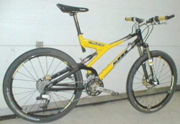

Mon ancien de 2001 ...

Oui j'ai chauffé, même beaucoup mais rien il ne bouge pas d'un poil.
