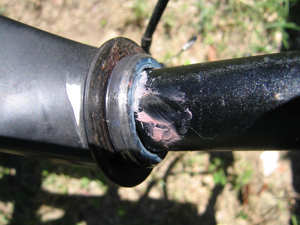

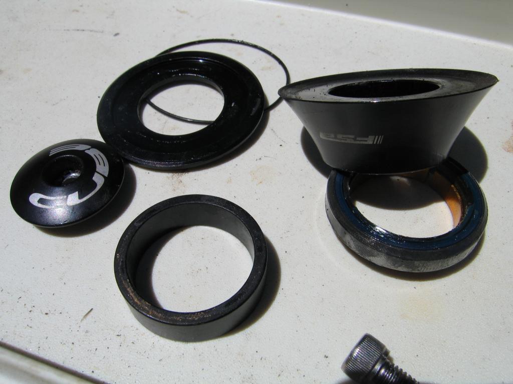

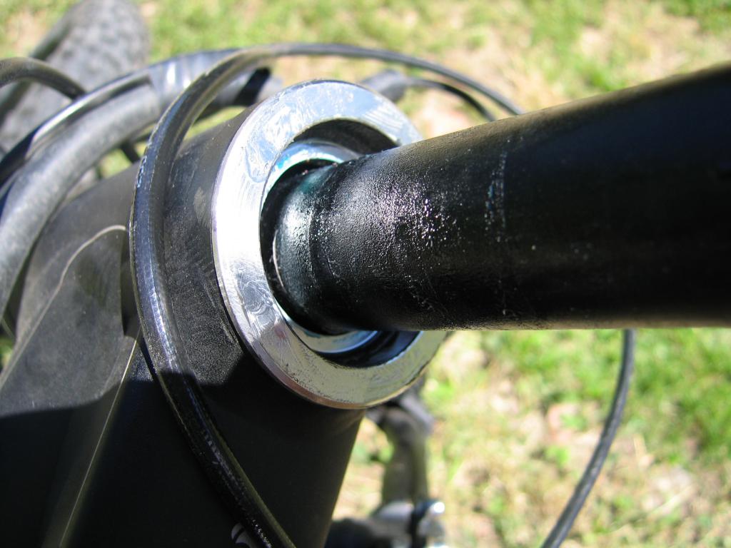

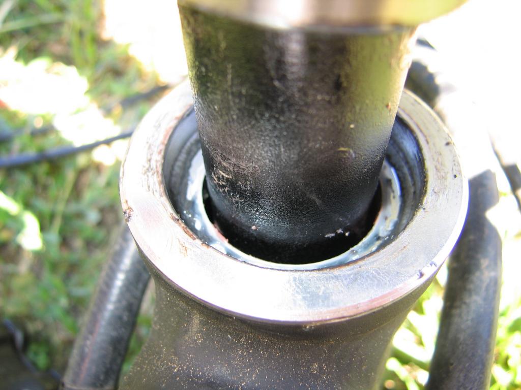

Sur mon CUBE j'ai une douille de direction qui fait 1,5"
Ma fourche avec un pivot de 1"1/8 est monté dessus avec un JDD FSA Orbit Z 1.5R.
Je me pose la question si c'est un JDD intégré ou semi-intégré.
Puis est ce que je peux passer à un pivot conique en changent le JDD
Li pivot avec roulement
Pivot dans la douille de direction (sans roulement)
Vue de dessous avec roulement
Vue de dessous sans roulement.
partie haute du JDD

Intégré je dirais ... Cool
Si tu trouves un kit pour fourche tapered, ça devrait sans problème monter car la douille de direction est prévue pour ...

semi intégré...
et oui; tu peut passer sur un pivot conique...

gné? Les cuvettes argentées ne font pas partie du cadre ??

Je confirme c'est bien un semi-integré. Par contre ce qui m'étonne c'est la taille du cône....
Par contre pour passer en tapered il faut que tu changes la partie basse de ton JDD parce que la reduction de 1.5 à 1.1.8 est faite par la cuvette ou est logé ton roulement (c'est des roulements standard TH873 36/45 de diamètre 41)
Donc en fait vaut mieux acheter un nouveau JDD pour cadre 1.5 et fourche tapered et revendre ton Orbit Z 1.5R, mais là se pose la question de trouver le bon JDD.

Suite à mes recherches, je pense avoir trouvé, mais je voudrais votre avis.
C'est JDD FSA Orbit Z 1.5 ZS
http://www.mtbikers.com/StoreFront/fr/product/fsa-orbit-1-5-zs-semi-integre…
Avec photo
http://cgi.ebay.fr/FSA-Jeu-de-direction-semi-integre-Orbit-1-5-ZS-/25081539…
Il faut changer que la cuvette en bas avec le roulement.

Attention narekaci:
L'Orbit 1.5 ZS est assez specifique.
Normalement sur ton cadre tu as un diamètre exterieur de 55 (+/- 0.1) et un diamètre interieur de 49.57.
L'Orbit 1.5ZS est conçu pour une cadre qui à un diamètre interieur de 55.95 (la partie inferieure)
