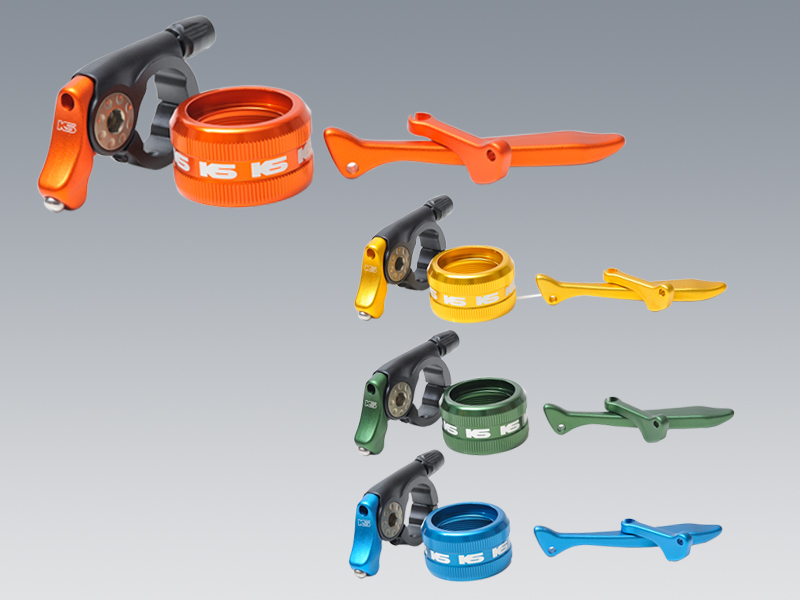

Petite question simple:
Est-il possible de remplacer une commande sous la selle par une commande au volant sur une tige de selle telescopique KS i900?
Have Fun!!!!

MessagePosté le: 15/05/2011 19:36:53    Sujet du message: Remplacement d'une commande de Tige de selle Répondre en citant
oui Didier http://www.purebike.fr/fr/kit-remote-complet-pour-kind-shock-a2035.html Smile

MessagePosté le: 15/05/2011 20:52:08    Sujet du message: Remplacement d'une commande de Tige de selle Répondre en citant
Je suis septique, dans ce que trouve sur le Net je m'aperçois qu'il manque l'arrêt de la gaine sur la i900 et dans les composants comme http://www.purebike.fr/fr/kit-remote-complet-pour-kind-shock-a2035.html je n'en vois pas.
Faut-il prévoir un bricolage?

Lesoucis a écrit:
Je suis septique, dans ce que trouve sur le Net je m'aperçois qu'il manque l'arrêt de la gaine sur la i900 et dans les composants comme http://www.purebike.fr/fr/kit-remote-complet-pour-kind-shock-a2035.html je n'en vois pas. Faut-il prévoir un bricolage?
c'est la  piece a droite de la manette manuelle !

MessagePosté le: 18/05/2011 16:38:16    Sujet du message: Remplacement d'une commande de Tige de selle Répondre en citant
Bon apparemment cela n'est pas possible de transformer un KSi900 en KSi900R, R pour remote.
J'ai trouvé ça : http://forum.velovert.com/topic/60589-tige-de-sellequi-remonte-toute-seule/page__st__6180
Sur la i900 il manque le support pour l'arrêt de gaine. La piece dont parle Pilou "c'est la piece a droite de la manette manuelle" n'a pas de support sur la i900.
Donc il faut faire du bricolage, usiner une piece en alu avec une poulie ... c'est pas gagné, je vais peut-être revendre ma i900 du coup.

MessagePosté le: 18/05/2011 19:59:33    Sujet du message: Remplacement d'une commande de Tige de selle Répondre en citant
Si si, c'est possible et pour pas cher un bricolant un petit peu...
Regardes là :http://www.vttpicard.com/t3469-les-peripheriques-tige-de-selle-potence-pedales
En cherchant bien tu devrais trouver d'autres tutos du même genre de bricolage sur le net.
