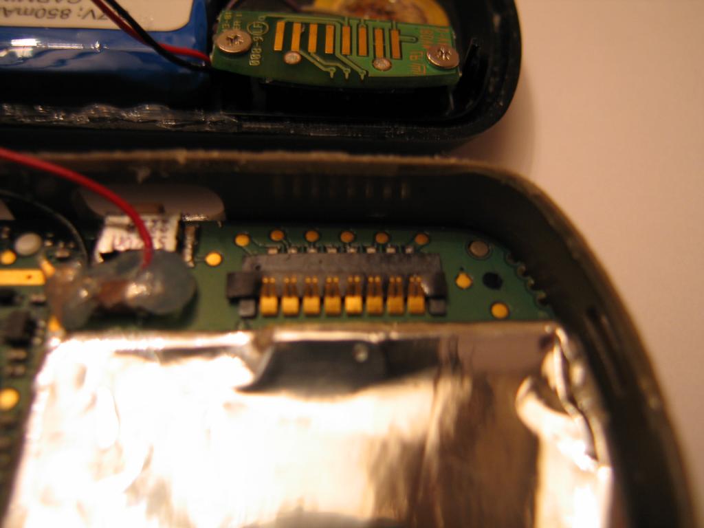

Suite à un choque assez important de mon GPS j’ai remarqué en rentrant que la communication entre mon PC et le GPS était rompu, puis il n’y avait plus de bip sonore.
Je ne pourrais plus télécharger les traces ni recharger la batterie.

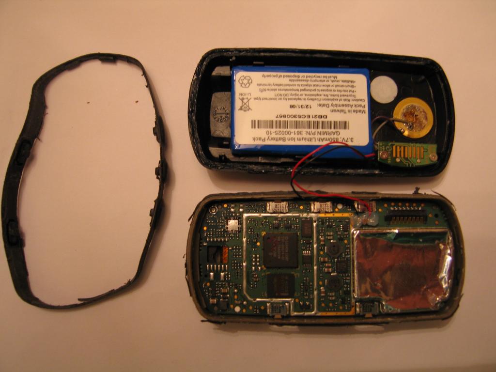

Comme je suis curieux de nature, puis je me suis dit : foutu pour foutu je vais ouvrir son ventre. J’ai enlevé délicatement le caoutchouc (probablement silicone) noire avec un cutter pointu en pensant que la partie supérieure et inférieure serrais clipsé, mais elles étaient tout simplement collées avec du silicone. Donc en séparent que caoutchouc noir de la partie inférieure aurait largement suffit pour séparer les deux parties.
La partie supérieure contient le circuit imprimé, par contre la partie inférieure, la fiche de connexion, la batterie et le piézo pour le son.
La connection entre les deux parties se fait par un simple contact par des micto pattes-ressort, sauf la batterie qui est relié avec deux fils au circuit imprimé.
Le choque avait complètement aplatie ces pattes et le contact ne se faisait plus.
Avec la pointe du cutter j’ai remonté, un par un, de quelques mm les bouts des pattes micro contacte.
J’ai fait attention de ne pas faire un court circuit, car je n’ai pas dessoudé les fils de la batterie.
J’ai eu mauvaise surprise en testant, car il y avait plus rien qui fonctionnait.
Je me suis dit ça y est, j’ai dû faire un court circuit quelques part sans m’en apercevoir.
J’ai essayé de le mettre en charge puis branche au PC. Rien a faire.
Puis soudain il s’est remit à marcher, sans savoir pourquoi.
Le mieux, c’était peut être, de remonter les micro pattes avec un cure-dent ou alors débrancher la batterie.
J’ai remis une couche fine de silicone à la rainure de la partie basse avec un cure-dent puis remonter les deux partie. Puis j’ai étalé une fine couche de silicone à la périphérie du GPS là où j’ai remonté le caoutchouc noir, pour assurer l’étanchéité. J’ai fait surtout attention que le silicone ne déborde pas vers l’intérieure à travers les trous des boutons de GPS.
