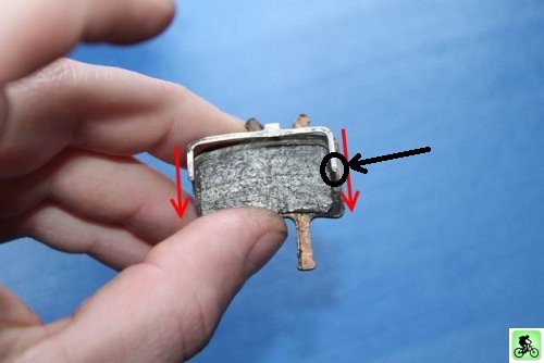

Alors après avoir bien écouté, je pense que c'est une patte de la lame qui sert de ressort de rappel qui ne reste pas à ça place, je m'explique normalement ces petites lames en fer passent de chaque côté du tampon de la plaquette et plaqué sur la pièce métallique sur lequel les pistons viennent pousser, et bien cette lame dépasse du tampon et frotte en même temps sur le disque, d'ailleurs tu dois avoir une rayure plus prononcé sur le disque, je te dis ça parce que ça vient de m'arriver avec des plaquettes neuves, et j'ai du batailler pour que ça ce place correctement. Cool

C'est de ce ressort là dont tu parles?
http://partir-en-vtt.com/upload/articles/images/2/5/228/juicy_etape_6.jpg
Je regarderai ça demain, et je te tiens informer

oui mais l'autre côté.

Mauvaise position à ce niveau je pense (en noir)

J'ai regardé je ne vois rien qui dépasse et qui pourrait frotter contre les disques,
j'ai regardé en même temps les disques aucun a comme une entaille. Puis la personne de l'atelier qui me les a levé 2 fois aurait du le voir.
Merci quand même
