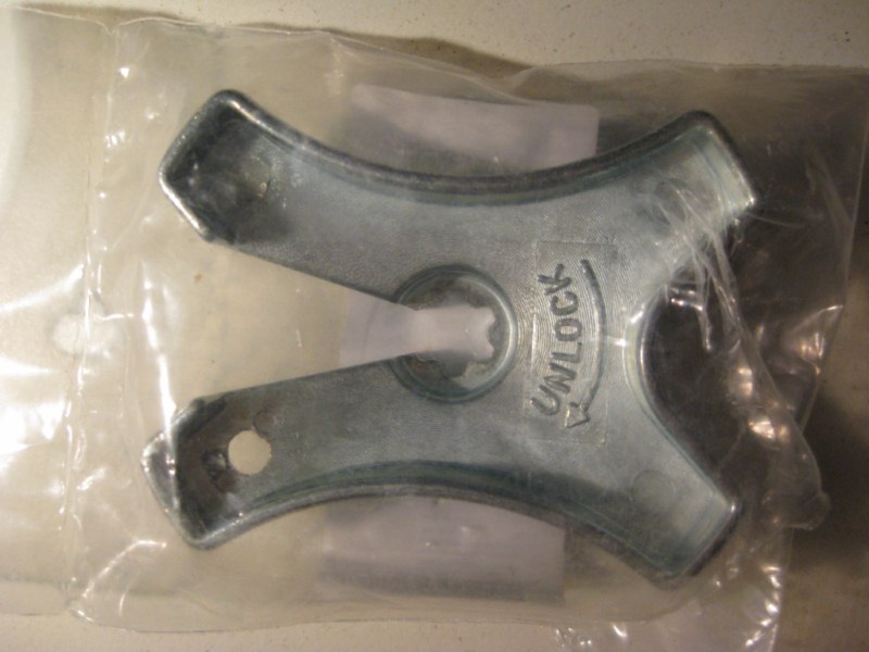

ouép mais je ne suis pas equipé avec la clé "kivabien-mavic" pour virer les tetes de rayons
la je tate le terrain sur le forum et apres j'envoie le systeme D Twisted Evil

Embarassed Embarassed je viens de filer la clé Mavic à Yoyoz pour qu'il la remette à Tomtom ...... gloups
J'crois bien que c'était celle là .... Crying or Very sad
tom penny
Inscrit le: 11 Mar 2009
Messages: 1 454
MessagePosté le: 06/02/2011 19:44:16    Sujet du message: changement rayon sur cercle 819 + hope pro 2 Répondre en citant
oui c'etait exactement celle la

pour la clef j en ai une , et les ecrous sont monté en pas a gauche , generalement a la loctite , du moins dans la notice c est marué de les monté a la loctite
je les avais monté comme ca les miennes mais je ne les ai jamais redemonter

Ok ! On est oblige de démonter ces têtes de rayons pour changer un rayon ???

ouai obliger de les demonter

Oui je sais que les longueurs sont différentes ... Je vais tacher de trouver la clé mavic
