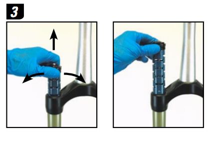

Y a-t-il un moyen simple de vérifier ce volume? Par simple, je veux dire ne pas avoir à démonter les fourreaux, vidange etc... (comme dans la doc RS)
Online
Joined: 30 Apr 2009
Posts: 2,285
PostPosted: 30/12/2010 11:45:41    Post subject: huile plus lourde dans ma revelation Reply with quote
Aux experts de confirmer, mais je crois que si tu te contente de demonter le coté hydraulique, et de recuperer l'huile de maniere a pouvoir la reutiliser, tu devrais pouvoir mesurer son volume.il te faudra surement la degonfler pour pouvoir l'actionner afin de faire sortir toute l'huile.
jozelito
Online
Joined: 04 Jul 2009
Posts: 889
PostPosted: 30/12/2010 11:51:23    Post subject: huile plus lourde dans ma revelation Reply with quote
c'est un peu l'idée que j'ai en tête, démonter uniquement le côté hydraulique supérieur (sortir la cartouche bleue dans la doc RS sans toucher au joints) puis récupérer l'huile à l'aide d'une seringue (graduée tant qu'à faire) puis remettre le tout en place.
De plus étant donné que c'est une u-turn coil, pas besoin de dégonfler quoi que soit, me trompe-je?

PostPosted: 30/12/2010 13:07:08    Post subject: huile plus lourde dans ma revelation Reply with quote
l'huile que tu peux recueillir par le bas des fourreaux c'est celle de la lubrification, pas celle de l'hydraulique.
Démontes ton ressort, (= dégonfler une fourche à air)
Chopes un seau en plastique, très propre si tu veux te resservir de l'huile, ou bien même une bouteille en plastique que tu rince bien et seches, que tu coupes en dessous du retrecissement du col (assez large)
desserre ton bouchon coté hydraulique, et enlèves la cartouche. laisse la cartouche se vider au dessus de ta bouteille
une fois que ça ne goutte plus, renverse ta fourche au dessus de la bouteille, et collecte tout ce qui reste. Actionne la fourche e-une fois ou deux en compression, et tu verras encore un peu d'huile couler.
une fois qu'il ne coule plus rien, détend ta fourche, et rempli exactement la bonne quantité d'huile avec ta seringue graduée. tu remontes ensuite cartouche, bouchon et ressort

Pas la peine de faire tout ceci : Evil or Very Mad il faut mesure la hauteur d'huile avec un mètre ou un régler par rapport au haut du té.
A voir la vidéo de Rock Shox sur Youtube qui l'explique.
Online
Joined: 30 Apr 2009
Posts: 2,285
PostPosted: 30/12/2010 13:19:05    Post subject: huile plus lourde dans ma revelation Reply with quote
oui, mais cela ne vaut il pas seulement quand ta fourche a le bon volume d'huile? c'est la methode pour remettre la bonne quantité, non?
Joined: 11 Jul 2009
Posts: 1,994
PostPosted: 30/12/2010 13:22:12    Post subject: huile plus lourde dans ma revelation Reply with quote
Oui c'est ça ! Avec la hauteur cela te donne la quantité d'huile que tu as.
Online
Joined: 30 Apr 2009
Posts: 2,285
PostPosted: 30/12/2010 13:25:03    Post subject: huile plus lourde dans ma revelation Reply with quote
ok, mais dans son cas, à quoi peut il comparer? il lui faut la bonne hauteur dans une fourche qui a la bonne quantité? on est bien d'accord?
