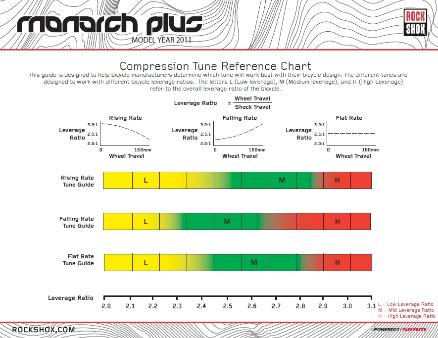

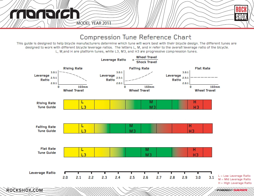

et sa sert a quoi ? :siffle
Messages: 4 208
MessagePosté le: 23/12/2010 12:14:57    Sujet du message: Monarch et monarch plus 2011 Répondre en citant
Ca sert a avoir un amorto qui correspond à ton velo.
Certains font attention à ça ;-)

Moi je trouve ça intéressant, mais je ne bite rien aux courbes (et j'ai franchement la flemme de m'y mettre). Donc je ne me pose pas de question, mais du coup c'est un peu la politique de l'autruche... Peut-être qu'un autre amortisseur conviendrait mieux à mon cadre, peut-être pas, mais pour en revenir au Monarch, il me donne satisfaction.
Messages: 4 208
MessagePosté le: 23/12/2010 13:15:46    Sujet du message: Monarch et monarch plus 2011 Répondre en citant
Les fabricants se fient à ces abaques pour monter l'amorto qui cotrespond a ton cadre.
Ma réponse s'appliquait aux amortos montés après coup.
Avec ça t'as plus qu'à regarder l'abaque pour trouver le bon amorto
Messages: 4 208
MessagePosté le: 23/12/2010 14:37:34    Sujet du message: Monarch et monarch plus 2011 Répondre en citant
il te faudra l'ancienne courbe par contre. Elle doit trainer sur un vieux post...

le plus simple ses :
t'achete un amorto et tu le teste
parce que tant des dessin la '( :siffle ) ne dise pas tous Smile

Le monarch plus permet-il d'ajuster le comportment en fin de course, comme le ferait un DHXR?
