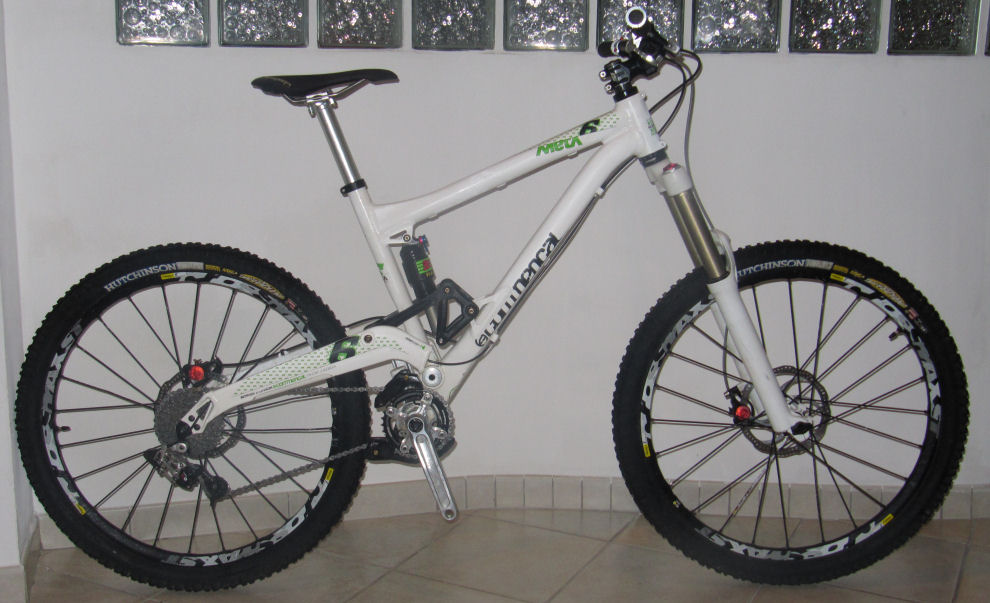

MessagePosté le: 05/12/2010 14:46:47    Sujet du message: Transmission 1x10 Répondre en citant
A quoi ressemble un antiD monoplateau?
J'ai un bash, faut que je le garde, et je rajoute juste une roulette, ou il faut changer tous le système?
Avez-vous un modèle à me présenter sur probike ou crc?
MessagePosté le: 05/12/2010 14:50:08    Sujet du message: Transmission 1x10 Répondre en citant
T'as jamais fait gaffe aux modèles de n'ko ou boris ?
En gros :
