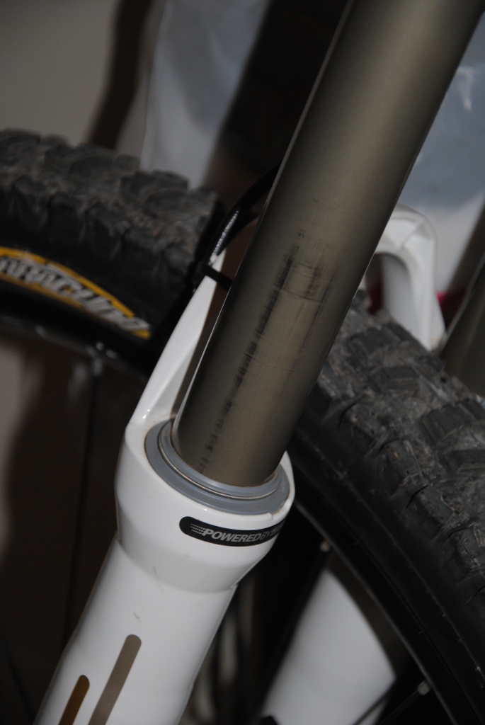

Bonjour,
Après trois sorties, des traces noires graisseuses sont apparues sur le plongeur gauche de ma fourche Lyric solo air mission DH neuve.
Ces traces partent en frottant avec un chiffon, les plongeurs ne sont pas marqués.
Quelqu'un a t'il déjà constaté ce phénomène ?

La, juste sur un endroit c'est pas normal; sa couve un probleme ! souleve le joint racleur essuis et fais fonctionner ta fche sans remetre le joint, si les traces reviennent c'est le joint Spi = SAV

Démonte et graisse les mousses avec de l'huile de fourche..
RS est un peu radin d'origine sur l'huile Crying or Very sad

il faut démonté les foureaux des plongeurs changé l'huile de lubrification démonté les joints mousse les nétoyer les imbibé d'huile vérifier si les spy sont pas usé
"FAIT LE RAPIDEMENT AVANT DE RAYER TES PLONGEURS"

neuve elle peu manqué d'huile dans les joints mousses et pas assez d'huile de barbotage dans les fourreaux environ 30ml normalement dans chaque fourreau avec de la 15 w, pour le démontage regarde (manuel atelier fourche rs) sur le net tu auras quantité et viscosité et détail de démontage "par contre tarde pas"

Achat en magasin, selon le SAV ça arrive sur des fourches neuves suite à échauffement (montagne ...), mais la pour le coup la fourche a très peu servie, pas d'utilisation DH, et elle est propre (pas de boue terre etc.). Le vendeur me dit que il n'y a pas de problème vu que les plongeurs ne sont pas rayés et me conseille de continuer à rouler et voir si le phénomène disparait...

tu as relevé le joint racleur, nettoyer, et remis un peu d'huile sur la mousse ?

j'ais eus pareil sur ma domain c'etait un mélange de saleté et d'huile et c'est parti au bout de 2/3 sortie
OK c'est plutôt rassurant, mais comment peut il y avoir de la saleté alors que la fourche est quasi neuve (voir photo, les joints racleurs sont comme neufs, jamais nettoyés) ?
