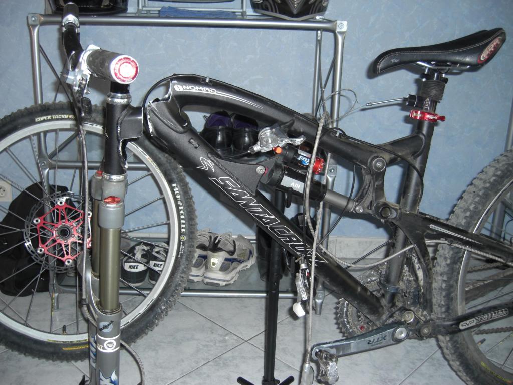

lorenzo
Inscrit le: 22 Oct 2008
Messages: 715
MessagePosté le: 01/11/2010 21:08:14    Sujet du message: cercle tubeless Répondre en citant
Prend toi une paire de crossmax sx tu peux en trouver pas chère des anciens model qui sont très costaud la preuve en image Very Happy :
(poid roue avant avec pneu disque 1031gr et roue arrière avec cassette disque (dvd Very Happy ) et pneu 1483gr High roller 2.35)
