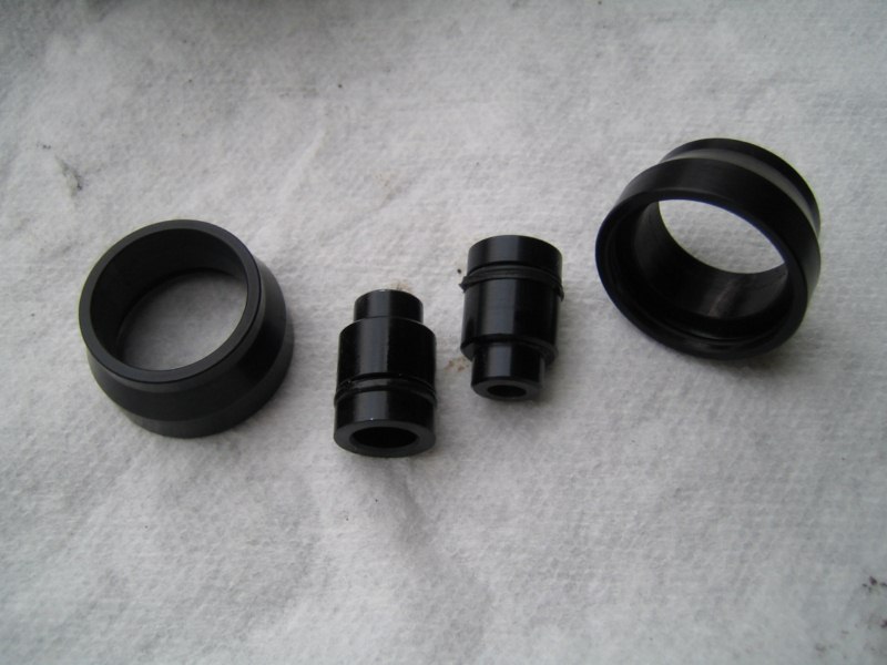

C'est le meme adaptateur pour l'avant (axe de 20mm) et l'arrière (axe de 9mm) ....
Je peux les intervertir sans souci, donc clé unique pour les 2 Smile

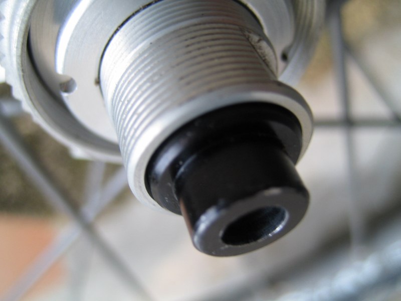

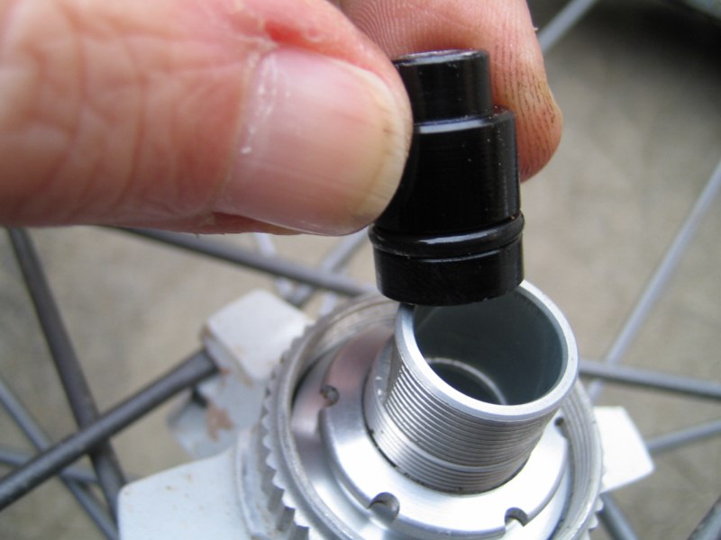

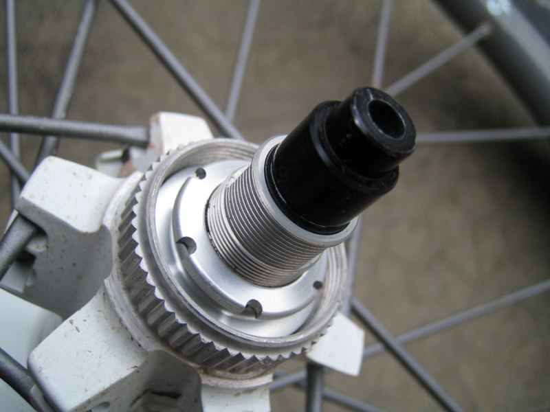

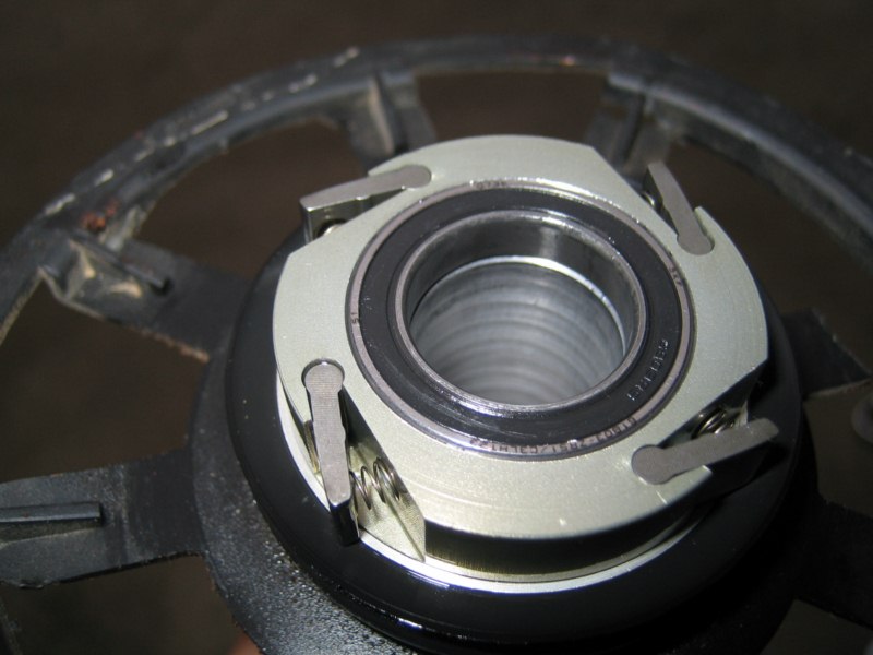

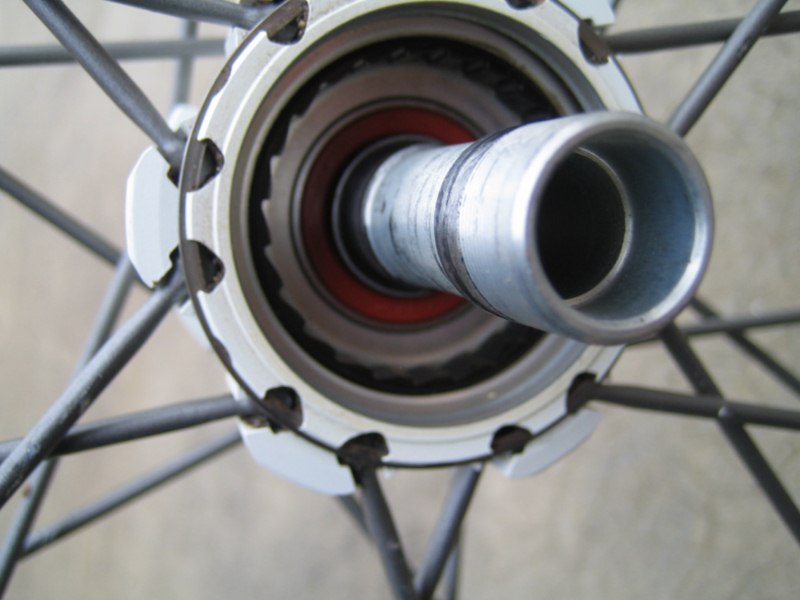

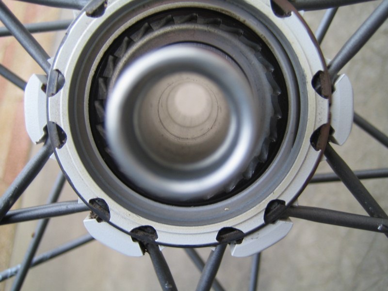

Cool Bon avec un petit peu de recul, une synthèse sur les SX.
Certainement les meilleures roues que j'ai eues ...

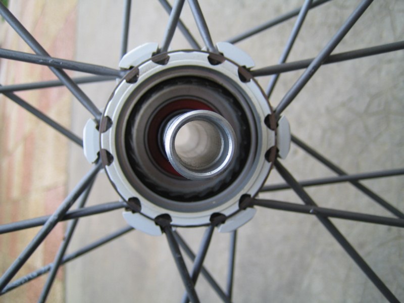

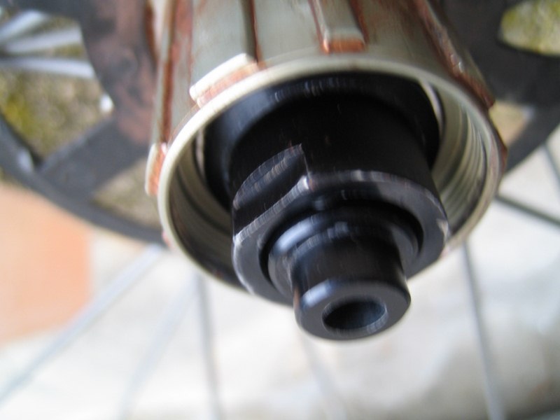

Après 6 sorties j'ai démonté la roue AR pour voir comment était fait l'axe AR et son passage à 12 mm.
Mécaniquement, c'est super bien fait, light et costaud, 4 roulements bien dimensionnés, 4 cliquets bien larges un axe en alu oversize,avec les évolutions qui vont bien. Okay
Comme je le pensais, les adaptateurs Ø9 mm sont emmanchés tenus par joint torique, mais les 2 bagues fournies ne semblent pas monter à l'AR ...
...l'axe est bien creux et supérieur à 10mm au point le plus petit (j'avais pas mon pied à coulisse), alors comment fait on pour fixer cette roue y a t'il des adaptateurs 12 mm ou le serrage se fait tout simplement sur les bords de l'axe ??
Autre chose, mécaniquement mes discs (new Formula The One/R1/RX ) ne sont pas le meilleur montage pour la fixation centerlock, ils manquent d'appui .. gloups ....pas grave pour mon petit gabarit, mais, pour d'autres ... choisissez un peu plus lourd mais plus d'appui. Cool

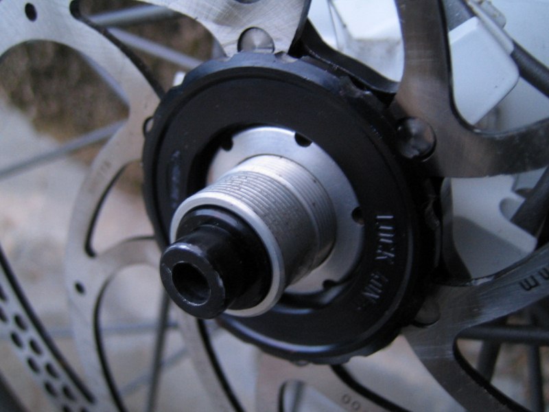

Je capte pas trop le système d'adaptateur IS/centerlock; les disques sont en IS de ce que je comprends, mais comment sont-ils fixés sur le moyeux? plaqués grâce à la pièce noir sur la dernière photo? , pas d'autre visserie?
- Electrically Charged -
Messages: 5 859
MessagePosté le: 15/02/2011 23:01:55    Sujet du message: Crossmax ST 2010 Vs Crossmax SX 2010 Répondre en citant
tout a fait josé il n'y a rien d'autre.
Messages: 9 643
MessagePosté le: 15/02/2011 23:06:56    Sujet du message: Crossmax ST 2010 Vs Crossmax SX 2010 Répondre en citant
il y a le support avec les 6 ergots, le disque et l'écrou qui serre le tout

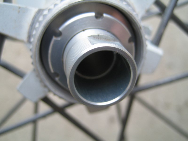

Messages: 12 819
MessagePosté le: 15/02/2011 23:11:46    Sujet du message: Crossmax ST 2010 Vs Crossmax SX 2010 Répondre en citant
José,
Tu as le détail des cannelures qui supportent la pièce avec les 6 pions et le filetage pour enserrer le tout sur la 6 ème photo ... Cool

MessagePosté le: 15/02/2011 23:20:08    Sujet du message: Crossmax ST 2010 Vs Crossmax SX 2010 Répondre en citant
José,
Ok, je capte le truc Smile
