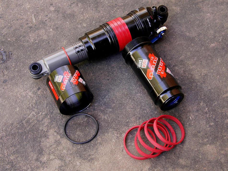

Alors, ayant recu mon amortissuer en high volume plutôt qu'en volume standard, j'ai hésité avant de le renvoyer en allemagne.
J'ai pas mal fouiné surles forums Américains, et je suis tombé sur quelqu'un qui parlait du fait de mettre des entretoises pour changer le volume d'un Hi volume...
Je cherche, je cherche et là, surprise, en checkant dans la spare parts list du monarch, je tombe sur la dernière réf : 11.4115.039.000  Monarch Air Can (HV) tuning Kit.
Alors c'est pas le kit qui permet de changer la couleur de ton amorto, ou de lui coller un becquet en carton...
c'est ça :
en ajoutant les rondelles rouges oranges, entre les deux corps de l'amortisseur (celui du standard, et le manchon supplémentaire) on peut faire varier le volume supplémentaire, jusqu'à le réduire complétement, et lui donner le comportement d'un amortisseur standard. Voilà, et pour les commander, c'est là :
http://www.forksparts.com/achat/produit_details.php?id=5

C'est la même chose pour les Fox HV, RP* ou DHX... Sauf qu'il ne me semble pas que Fox ait fait un kit spécifique. Donc soit tu achètes un manchon "low volume" soit tu remplis le HV, moi j'ai mis de la chambre à air découpée à la bonne taille, ça marche bien aussi...

Ben évidemment! Neutral Le but n'est pas d'empêcher l'air de passer mais bien de réduire le volume de la chambre... La chambre HV doit faire 2mm de haut et ma chambre à air découpée pareil (c'est une vieille michelin de DH bien épaisse) donc au final c'est exactement la même chose que les anneaux rouges de chez RS...

Qui sait démonter l'amorto pour glisser les bagues?
Il suffit de dégonfler, et dévisser le corps? Allez, à l'aide... Smile

Ouai tu le dégonfle et tu le dévisse à la main. Perso je coince les buselures du bas dans un étau avec des mords doux, et ça se dévisse (plus ou moins) facilement. Si jamais c'est bloqué car serré trop fort ou monté à sec, l'astuce c'est la clé pour filtre à huile à lanière caoutchouc...
Ensuite pour démonter le corp HV, sur les fox il faut faire sauter une sorte de circlip et le faire glisser, sur les Monarch je ne sais pas mais ça doit surement être dans le même style.

Le HV tu le chopes à l'achat, ou après coup en changeant le corps.
Sur la photo on voit les deux, le HV, en deux parties, celle où sont montées les bagues rouges, et le corps extérieur, et puis il y à le corps normal, plus petit en diamètre. En fait les rondelles élastique te permettent de diminuer le surplus de volume que tu trouves sur un HV par rapport à un Standard...
