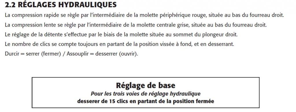

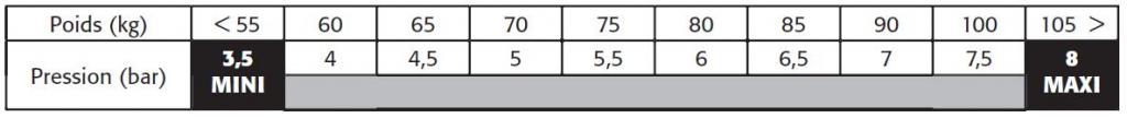

MessagePosté le: 27/07/2011 08:49:54    Sujet du message: Bos deville Répondre en citant
Hello les filles ça faisait un moment que je ne passais plus par là...
Content pour toi Balisto que tu es enfin un vrai vélo et la meilleure fourche du moment Smile
J'ai comme toi du mal à utiliser tout le débattement de la Deville sans trop baisser la pression chaud !
Je ne fais en ce moment que des ballades en haute montagne et ne roule pas beaucoup (1 fois par semaine, trop de boulot) donc jamais de gros gap mais que du single de rêve qui ne sollicite pas la fourche à 100%
Malgré ça, j'en suis ravi ! je n'ai jamais eu une fourche qui fonctionne aussi bien, mes bras ont du s'y faire car avant j'avais les bras et mains en compote en bas des descentes
Tu en est ou au niveau des réglages? (HV/BV/Pression ect...)
Merci

Réglage préconisé par BOS, ni plus ni moins...
