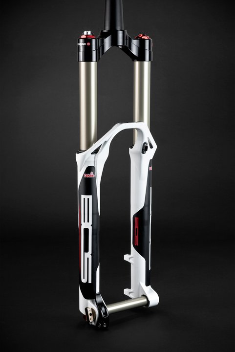

Razz Belle bête, hein Rémy ....
Messages: 6 019
MessagePosté le: 24/04/2011 10:52:18    Sujet du message: Bos deville Répondre en citant
n'est-ce pas.... ca irait bien sur mon Enduro ca ... :siffle

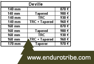

gné? Tu dis avoir payée ta Deville 170 Tapered 870€ .... elle est à 970€.
T'as eu une remise ??? Smile
