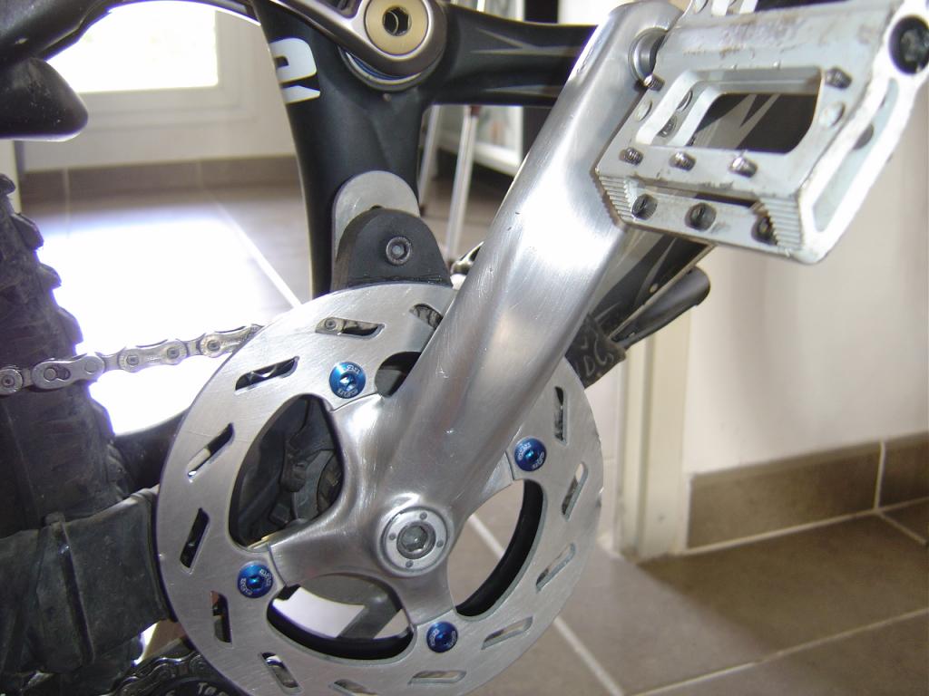

madball13
Inscrit le: 30 Déc 2006
Messages: 2 490
MessagePosté le: 11/10/2010 15:30:37    Sujet du message: polissage pedalier Répondre en citant
boulet a écrit:
Ouais...
Sinon lessive de soude (google : lessive de soude anodisation), diluée à 50% avec de l'eau... Ca va mousser, et faire un gaz qu'il ne faut pas respirer.
Pourquoi poncer si il suffit de foutre le truc dans un bain.
Des fous j'te dis... Smile
Ta recette de grand mère a bien marché ! youpie
Mais j'étais obligé de poncer mais très légèrement grâce à la soude.
Merci !
voici le résultat :

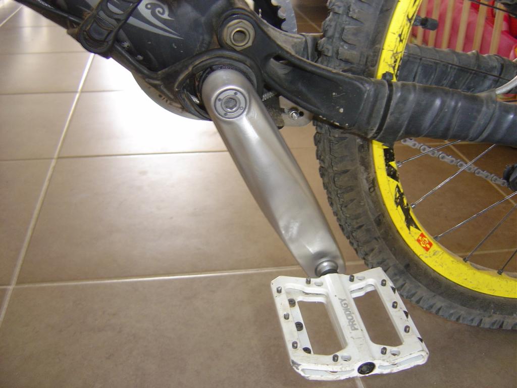

SidClimber
Inscrit le: 06 Oct 2008
Messages: 1 393
MessagePosté le: 11/10/2010 15:55:43    Sujet du message: polissage pedalier Répondre en citant
C'est pas fini tout ça mon petit thomas, ça brille pas... :siffle
Faut poncer encore plus fin et y aller à coup de belgum, c'est pas du boulot ça ! Razz
