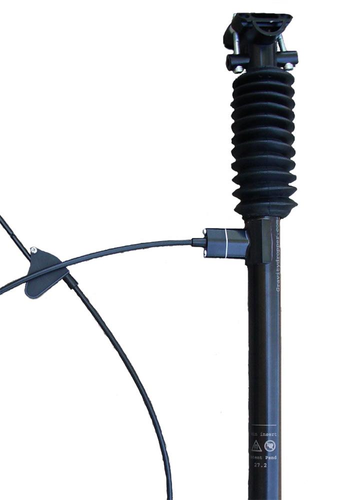

J'ai pris la gravity avec commande sous la selle pour ma femme, on peux l'actionner très facilement en roulant si on est pas dans du défoncé (faut quand même lâcher une main... Twisted Evil ).
Après, les goûts et les couleurs... Moi j'aime bien le look de la gravity quand même, c'est le soufflet que vous trouvez moche ?

Du moment que dans l'appelation il y a le "R" (qui veut dire "remote") c'est qu'il y a la commande au quidon. Tous ceux, ou presque, qui avaient juste la commande sous la selle passent à la commande au guidon bien plus pratique. Plus besoin de se lacher d'une main poiur faire descendre la tige. En plus, il ne suffit pas d'appuyer sur le levier pour qu'elle descende, il faut aussi lui imposer l'effort avec le popotin. Donc faire ça d'une main, quand tu vois la pente qui s'inverse = dangereux. Si c'est pour s'arréter à chaque fois, ça ne vaut pas le coup de prendre une télescopique. A mon sens c'est indispensable d'avoir la commande au guidon. Pour la gaine, ben si ton vélo est blanc, tu as toujours la possibilité dans prendre une blanche. Au sinon, noire. Si le cheminement est fait comme il faut (moi j'ai rallongé la mienne pour que ça passe avec celle du dérailleur arrière), ça ne se voit pas forcément beaucoup.
Oui, le soufflet n'est pas top esthétiquement, mais aussi l'arrivée du câble. Enfin, tout ça c'est une histoire de gout. Mais c'est vrai que pour qui n'est pas une fashion victime, la Gravity est peut être le meilleur choix (quoique je ne soit pas embéter avec la mienne).
